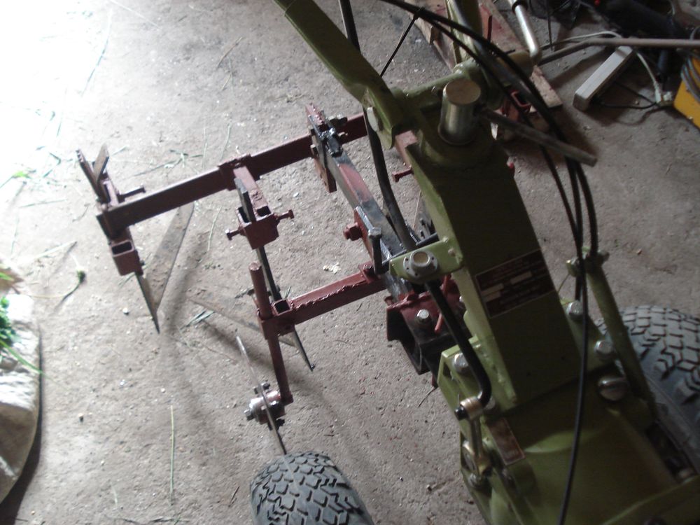

В ниже предоставленых файлах чертех самодельной сцепки, той которую я использую при работе з поперечной сцепкой... Небольшая детальровка и немного сыроват сборочной чертеж.... Если будет нужно доделаю деталировку всей сцепки.
Пока все, извините что не так.... Буду в понедельник :)

Прошлый год я использовал диски, те, что шли в комплекте с фрезами- эфект нормальный, но диаметр мал. Приходилось по пару раз проходить. А этой весной достал большие- диаметр 420 мм. Немного переделал конструкцию. Окучивает хорошо, иду на малом газу, ориентир рядка- правая сторона воздухана. Мотоблок идёт устойчиво, усилия- минимальные. Хочу заметить: большое дело правильная настройка, кто с С/Г- техникой дружит или раньше дружил, тому легче вловирть изюминку в обработке земли. Сосед (напротив моего огорода) окучивал ушастиками- тоже нормально. Славик, может кто-то и разочаровался, а я доволен. И ещё: я смотрю в основном все сцепки крепяться жостко, на болтах, я ушол от этого- стараюсь делать всё навесное соединением через палец. Болтами выставляю свободный ход навесного и контрогаю. Скажу вам- очень удобно и быстро- вынул палец, убрал агрегат, подцепил другой, вставил палец и поехал работать далйше. С уважением Анатолий.

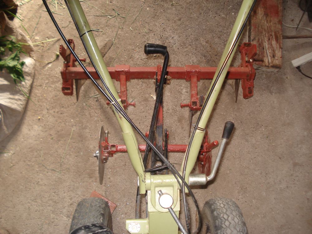

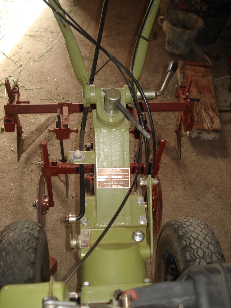

Новая фото сесия к материалу , так сказать продолжение.
В пятницу, после работы прошол бритвами по картошке. Обработал 30 сот.
Работает нормально, впрочем так, как я и расчитывал. Глубина обработки около 10 см...
Заглубляется по собственным весом, которой, так на "глаз" около 15 кг...:eek:
В связи с етим, для уменьшения углубления, при работе под горку нужно ставить очень большой отрицательный угол заглубления.... Одним словом показал в работе себя прекрасно.
Померял ширину бритв, она составляет 150мм. Подробней "Справочник конструктора с/х машин" ст. 122, таблица 10.
Фото работы не бело возможности сделать. Но ещо не вечер, будут и другие огороды, тогда выложу фото.

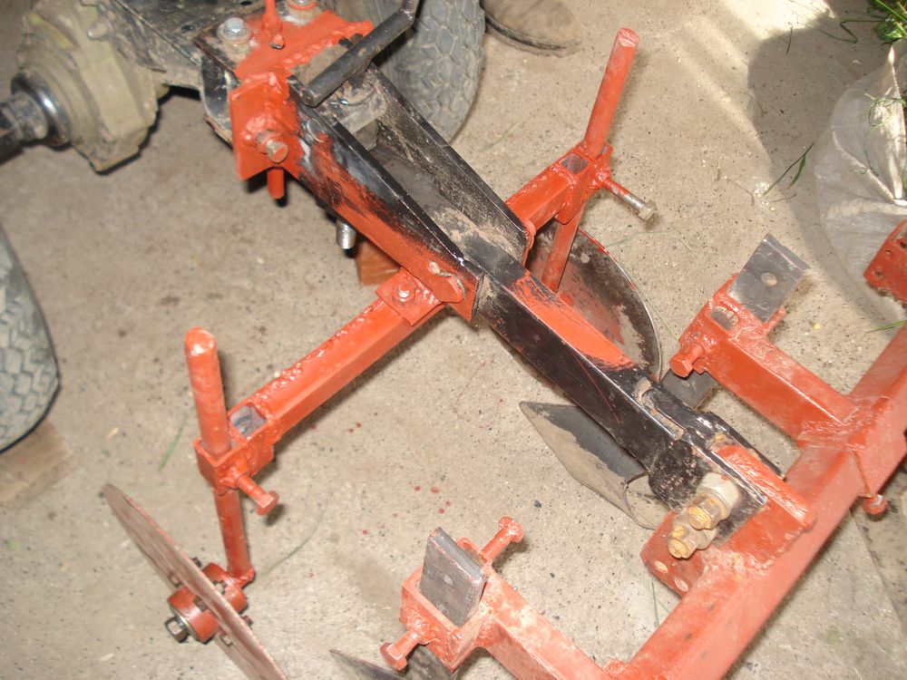

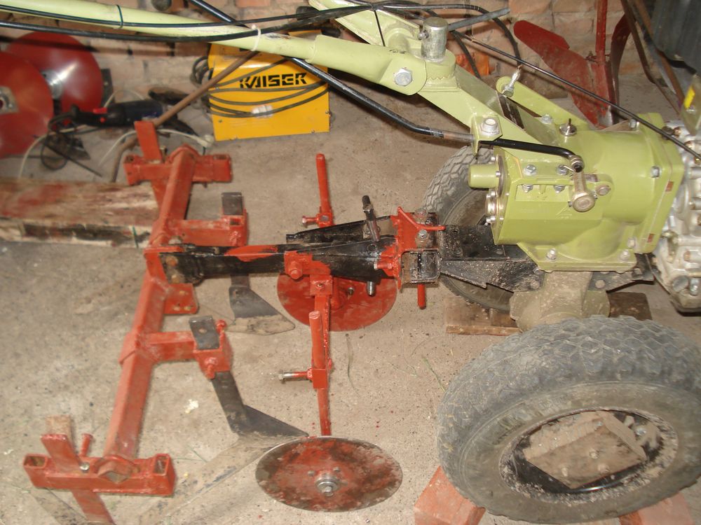

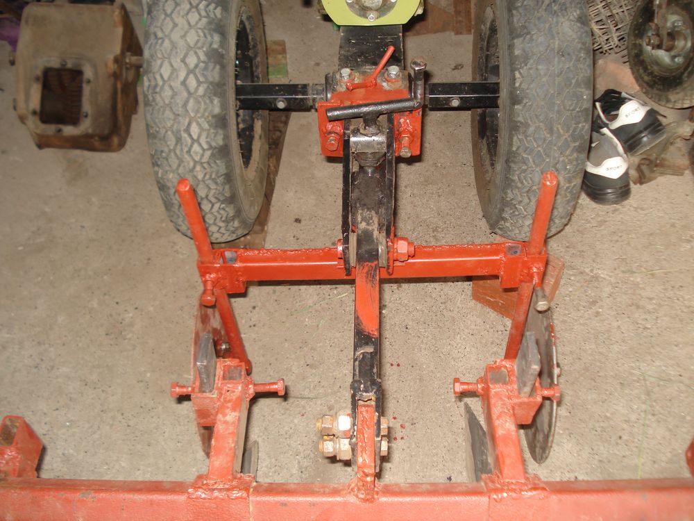

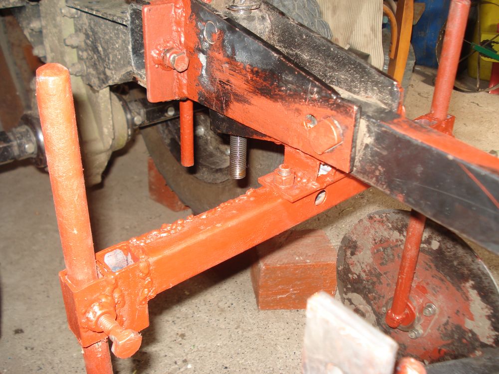

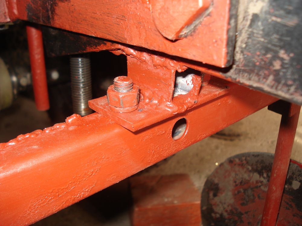

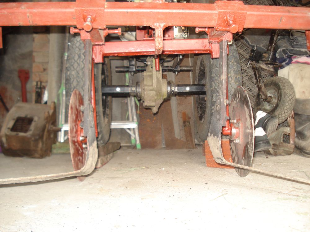

Как говорил выше, под горку зарывается. Тому сделал системку с упорными дисками, колес под рукой не было. Такая система пригодна пока к моей местности. Тому прошу "механизаторов" с степей и ровных участков не пинать сильно, может такой механизм вам и не нужен. Подробней на фото.
Мотобок выставлен на подставках, 7 см. Диски навешиваются на сцепку , немножко доработаную...
25.05.2009 в 10:34:01
Продолжение... Рама дисков имеет по два места для крипления дисков (справа и слева). Крайнее места для междурядий 60 см, внутрение для 50 см межурядий...
При работе подруливание за счот люфтов в колесах, хватает.
А если не хватает, то придавил на руль, типа углубил робочие органы, и в тот момент колеса пробуксовуют, и за счет пробуксавки и заноса выруливал. Написано складно - но в работе оченьлегко и удобно.
Работал на тех колесах мотоблока что на фото, т.е .гладкие, 5.00-10, от днепрошины, марки ДТ-48.

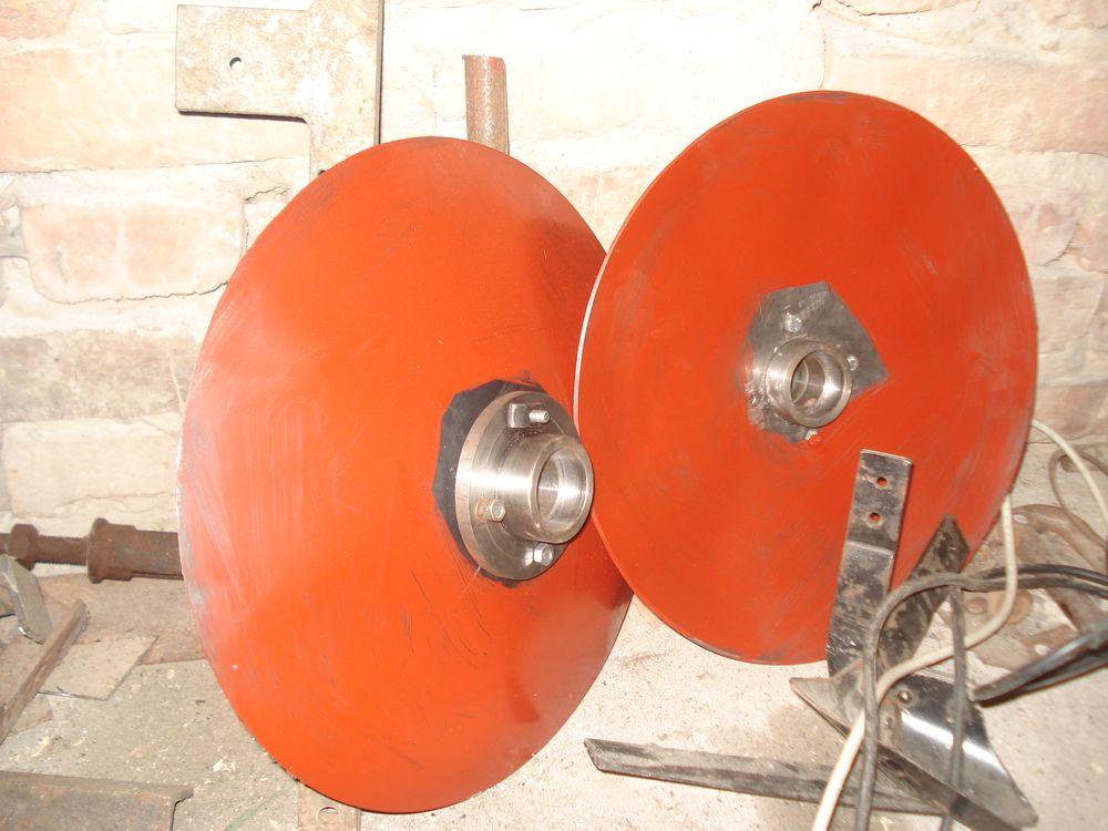

и ещо маленькая ремарка-отчет. Диски для окучивани... Уже ступица готова, ось будуточить сегодня.

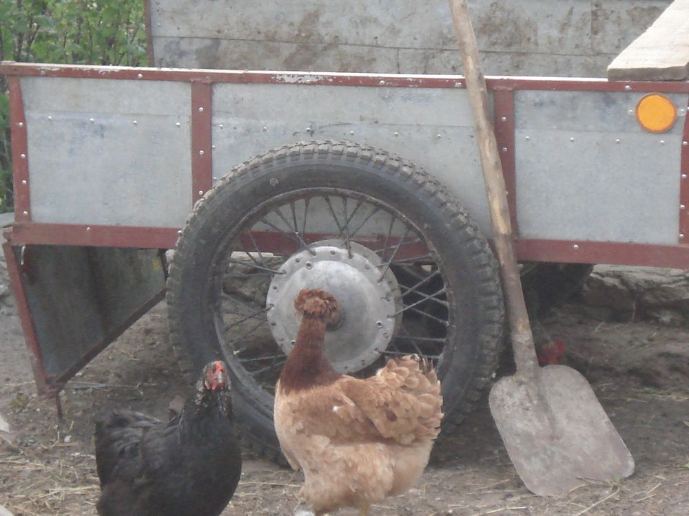

А ниже фото прицепа и не слижком качественое фото вывоза навоза на огород. Тянул на второй передаче, под большую горку - первая.... Колеса прицепа надуты да 1,5 кг/см2. Под грузом просели на 4...5 см, приблизительно. Тормоз только на левом колеса, держит нормально, т.е . с горки гружоный екипах останавливает на 2..2,5 м и удерживает. тормоз родной, от МТ, передний.

Вопрос к BSlavik и к voval (пост #624): а не можно ли обойтись без подшипников в дисковом окучнике, у boyko вроде диски крутятся бед подшипников. (2boyko: если не так - поправьте, может я не розглядел на фото). Просто без подшипников конструкция значительно упрощается. И всем троим огромное спасибо за информацию и фотки.
