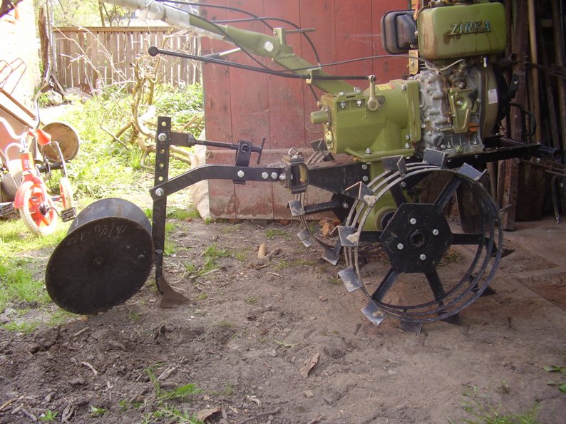

Yura2704 написал : Пробую дорисовать.
на ремнях? через шкивы...

Yura2704 написал : Я предлагаю схему типа 61-й Зирки, а что в данной ситуации будет активным или пасивным мне не важно, главное что-бы руки не уставали. Пробую дорисовать. Сейчас думаю, как "пасивную активную роторную фрезу" смастерить попроще.
В Вашем варианте я бы попробовал наоборот. Так как фреза несет основную нагрузу, ее желательно поставить на колесную ось а колеса поставить спереди фрезы с уменьшением оборотов колес за счет увеличения приводного (шкива или звездочки)

Nikolya написал : В Вашем варианте я бы попробовал наоборот
По-моему, я так и предлагал. Читай начало пост 1495, см. фото пост 1498 - дорисована цепная передача. Ссылка на 61-ю, не совсем корректная, вот тут всё наоборот.

All= написал : Я ножей таких не видел
Смотри фото 1
All= написал : Боковые стенки, наверное, лучше делать в виде звездочки
Попробую на четыре ножа. Конструция или как на фрезе 105-й или сварная типа фото 2. Конструкция должна быть экспериментальной т.е. разборной. Диаметр ротора зависит от профиля ножа, на глаз примерно 25-30см.

Первоначально посмотрел девайс (фото 1) на котором такие, но короче -25 см, ножи стоят. Мои 30 см, думал за счёт этого перекроется пространство между ножами т.е. один нож заканчивается другой набегает. Правда диаметр вала где крепяться ножи - 20 см . Такая была первоначальная задумка. Ваше сообщение, что диаметра 35 см мало - забивается, изменило все мои планы.
All= написал : нож изгибается по спирали и дуге.
Сегодня пытался на макете представить, как нож будет работать при диаметре ротора 30 см :
  • действительно не хватает длины ножа, чтобы выполнить условие - один нож заканчивается, другой начинается. Выход: или увеличить количество ножей - или уменьшать диаметр ротора, есть ещё один вариант - тонкий опорный диск, думаю уберёт эффект квадрата
  • угол входа ножа в почву (см. фото 2) по предлагаемой схеме 0-1 меньше чем при схеме с пятигранником 0-2. Таким образом хочу уменьшить подачу, чтобы не "бежал" МБ на 2-й передаче. А в одной статье вычитал: угол до 17 град.- резание, 17-26 град.- скалывание, больше 26 град.- рыхление грунта
  • метод заточки ножей по внутренней (мои) или наружной (легче потом точить, можно болгаркой) поверхности ножа может увеличивать или уменьшать угол резания соответственно. Как Вы точили ножи? Пока вопросов много.
