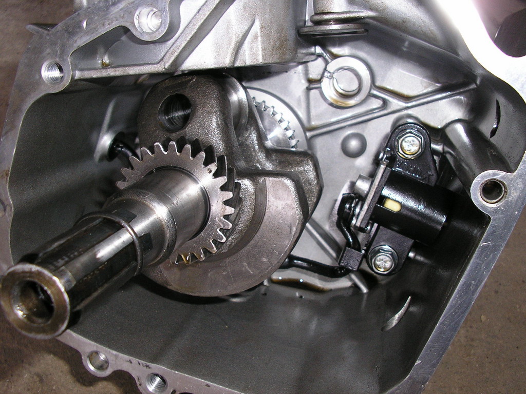

А какая была линейная скорость передвижения на оборотах выше средних? Я свои АР удерживал на месте, пока не зароются по ось. ИМХО. По фото 4, угол заточки ножей надо бы поменьше, количество ножей надо бы побольше. Погнулись из-за точечного крепления. Хотел на выходных поработать и пофотать, но у нас весь день и уже вторую ночь идет дождь. :(
