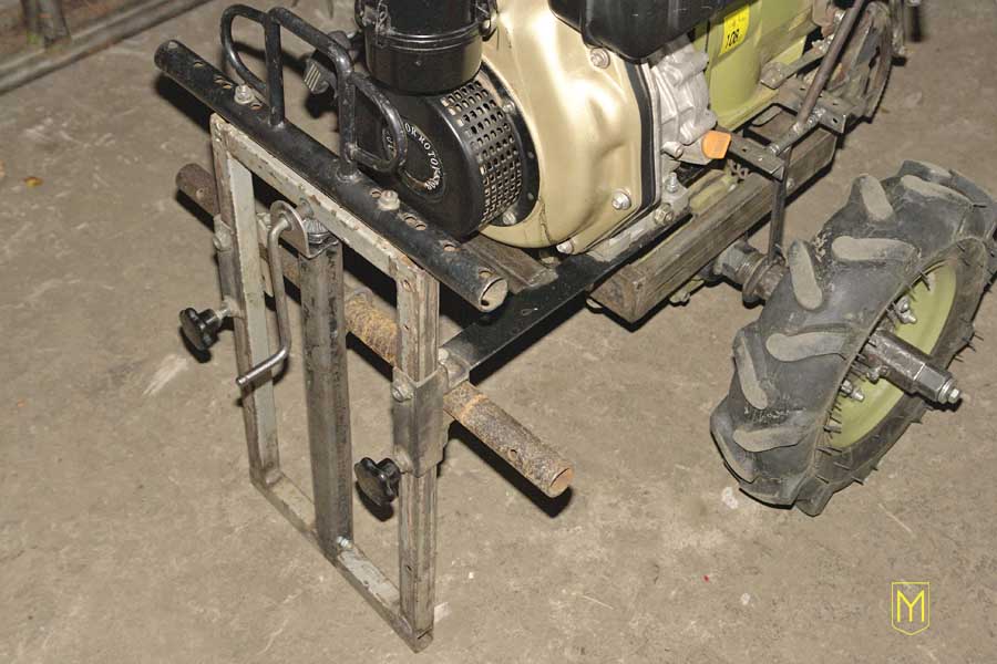

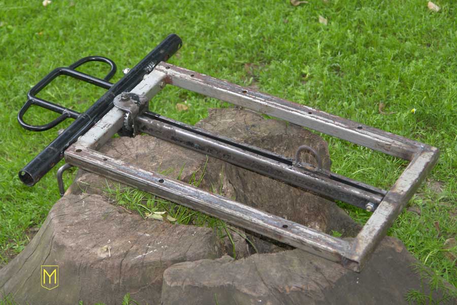

Установил стационарно винтовой домкрат на подножку-кенгурятник, см фото. История работ по подножке: http://www.mastercity.ru/showthread.php?t=43939&page=157&p=2363105&viewfull=1#post2363105 Основной причиной установки домкрата стало то, что профильная труба подножки немного деформировалась в местах частого зажима упорными винтами. Для полного хода домкрата по высоте нужно сделать 150 оборотов рукоятки - немного напрягает. Но легко можно вернуться к старому варианту - опорная труба домкрата легкосъёмная.

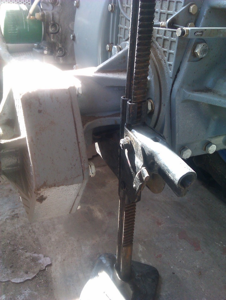

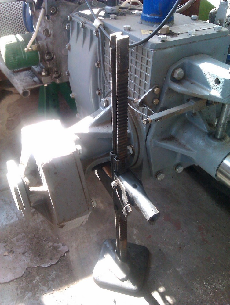

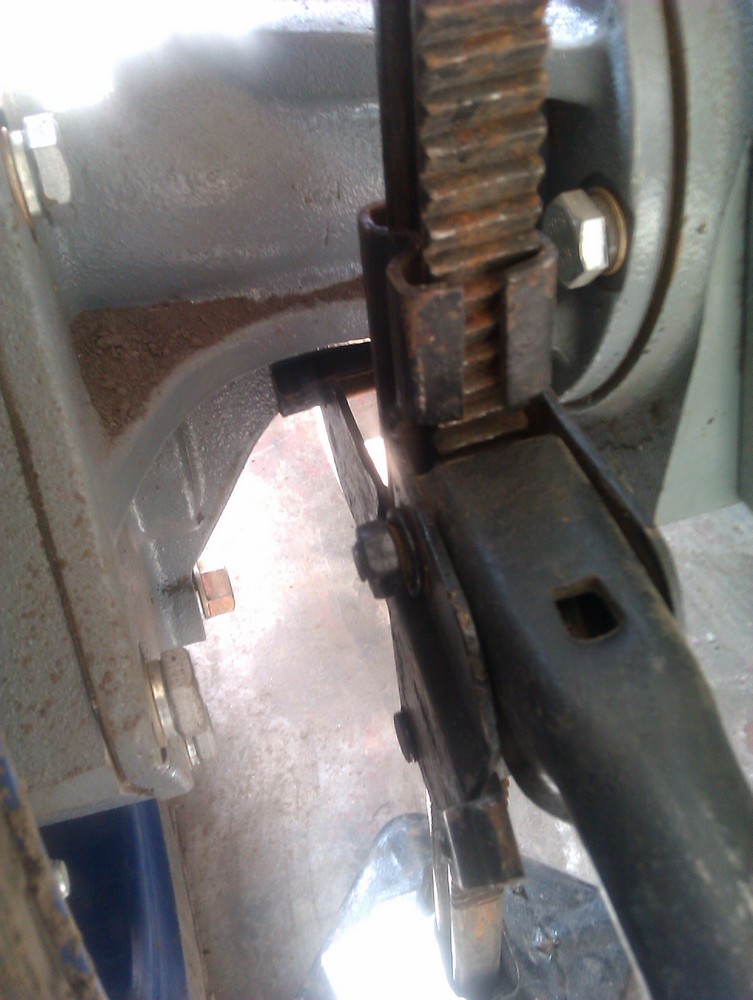

Yura2704 написал : Для полного хода домкрата по высоте нужно сделать 150 оборотов рукоятки - немного напрягает.
Может стоит на разборке или барахолке подобрать реечный? Раньше их применяли на старых Москвичах и ГАЗ 21. Я таким поднимаю свой МС.
Shihan
Shihan
Регистрация: 27.01.2008
Самара
Сообщений: 2958
29.05.2012 в 00:36:17
И на Запорожцах.

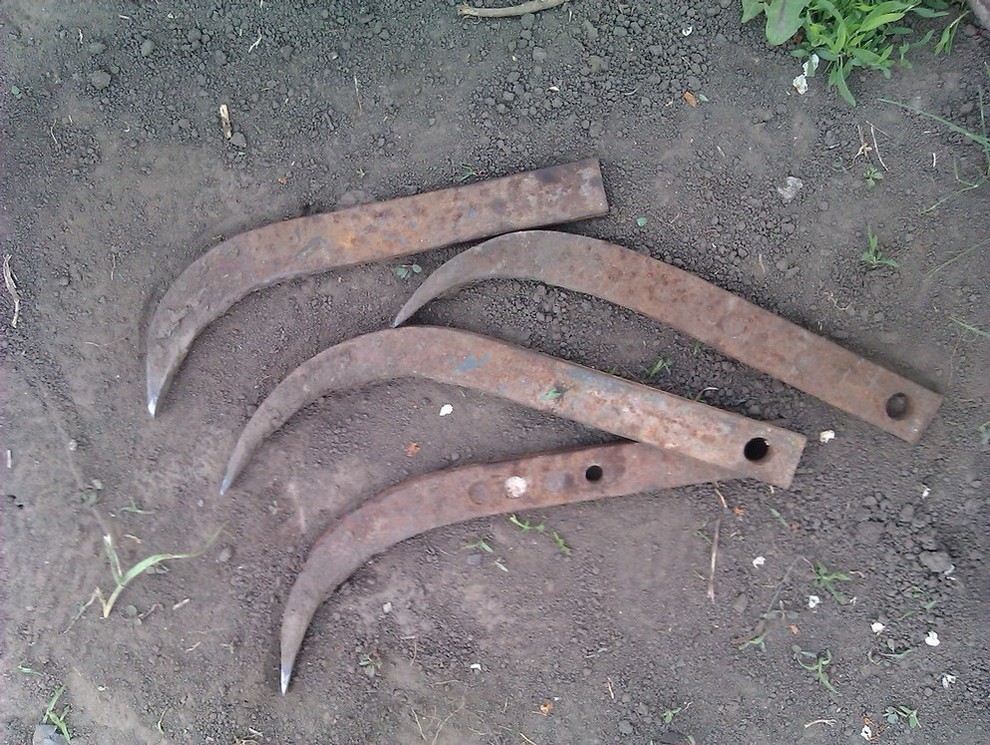

ВиВаЖе, вот о таких долотах шла речь:
