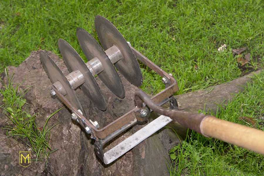

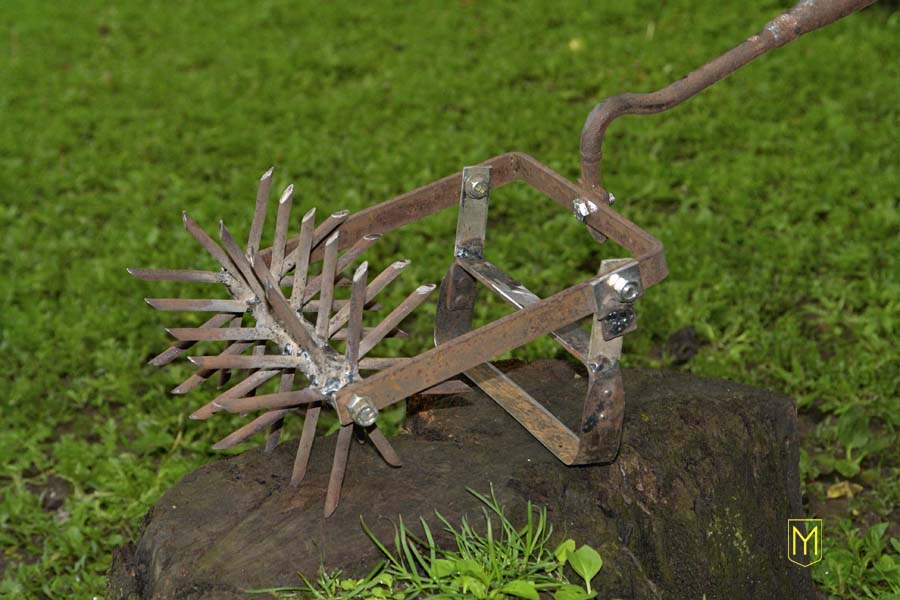

Экспериментировал с ручным пропольником, см. фото. На место ёжиков установил опорные диски - сопротивление качению стало меньше. Количество дисков можно менять - меняется заглубление хода ножа. Интересный вариант установки ёжиков (или дисков) как опорных, направляющих или транспортных в варианте МБ http://www.mastercity.ru/showthread.php?t=36496&page=131&p=3121260&viewfull=1#post3121260

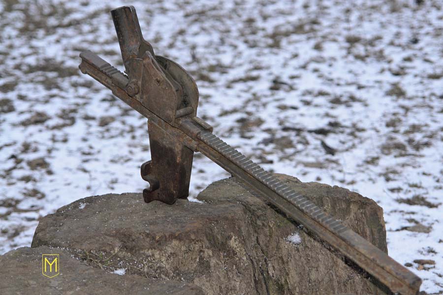

Harahondya написал : Может стоит на разборке или барахолке подобрать реечный?
Я их несколько в металлоприёмке откупил, есть и реечный, см. фото. Если винтовой будет сильно напрягать, поэкспериментирую с реечным.
Harahondya
Harahondya
Регистрация: 23.01.2010
Винница
Сообщений: 3177
29.05.2012 в 01:04:53
Yura2704 написал : есть и реечный:
Офигенная штука:yu! Мне нравится:)! Раньше, чтобы снять колесо, приходилось МС удерживать одной рукой:a. А реечный впадиной прекрасно за ребро чулка держит;). И скорость вирра-майна нормальная.:clapping

Yura2704 написал : Экспериментировал с ручным пропольником, см. фото. На место ёжиков установил опорные диски - сопротивление качению стало меньше. Количество дисков можно менять - меняется заглубление хода ножа. Интересный вариант установки ёжиков (или дисков) как опорных, направляющих или транспортных в варианте МБ http://www.mastercity.ru/showthread.php?t=36496&page=131&p=3121260&viewfull=1#post3121260
Я тоже пробовал, но мне показалось, что "игольчатые" ёжики лучше разбивают корку чем диски.

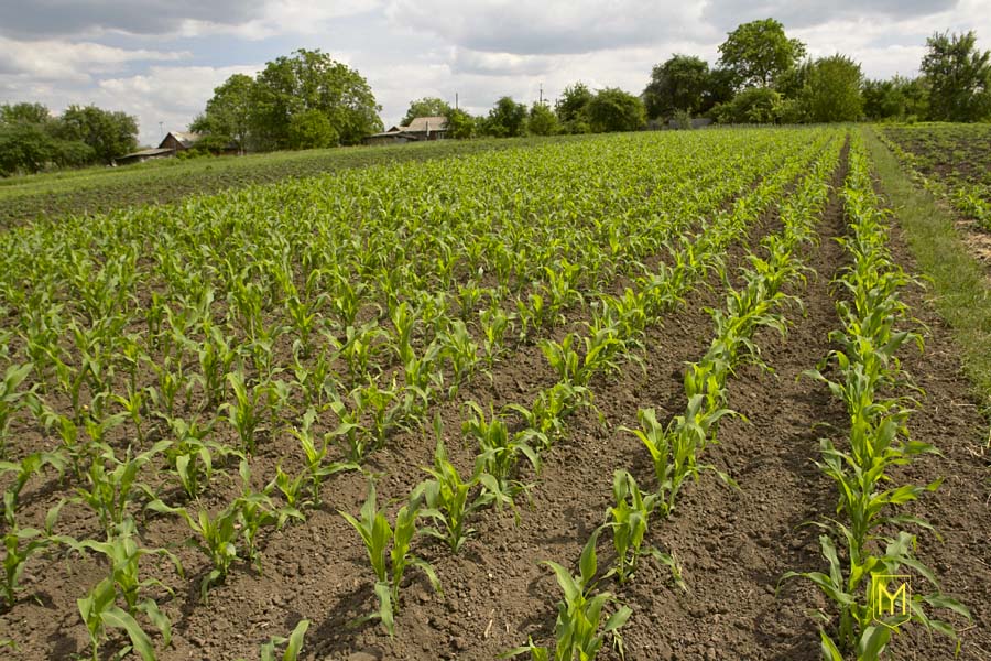

biv написал : мне показалось, что "игольчатые" ёжики лучше разбивают корку чем диски.
Корку можно бить используя только ёжики, без подрезающего ножа. Я же вырезал и рыхлил нетронутую полоску в междурядьях кукурузы после окучивания ДО, см. фото. Важна была лёгкость хода, а ёжики создают дополнительное сопротивление качению. Возможно установить и опорное колесо - сопротивление качению ещё меньше будет, но инструмент при работе в одну сторону будет оставлять след от колеса
zzzzuk
zzzzuk
Регистрация: 10.01.2011
Староконстантинов
Сообщений: 130
29.05.2012 в 10:01:07
Yura2704 написал : Миниатюры
а не слишком ли густая у Вас кукуруза. или это не корм скоту, а то на зерно как по мне не пойдёт...
biv
biv
Сообщений: 923
29.05.2012 в 10:13:12
zzzzuk написал : а не слишком ли густая у Вас кукуруза. или это не корм скоту, а то на зерно как по мне не пойдёт...
нас тоже "на зерно" учили оставлять один росток
Yura2704
Yura2704
Регистрация: 09.09.2009
Хмельницкий
Сообщений: 3077
29.05.2012 в 10:39:17
zzzzuk написал : на зерно как по мне не пойдёт...
Сколько, примерно, стеблей на метр нужно оставлять, междурядье - 60см? Сделать реже ещё можно. Искал норму посадки на зерно - не нашёл. Тоже подозреваю, что густо.
biv
biv
Сообщений: 923
29.05.2012 в 10:47:59
Yura2704 написал : Сколько, примерно, стеблей на метр нужно оставлять, междурядье - 60см? Сделать реже ещё можно. Искал норму посадки на зерно - не нашёл. Тоже подозреваю, что густо.
В голове 2 цифры сидит - 25см и 17,5 см (в ряду). "Сахарная" - больше, до 35-50
Yura2704
Yura2704
Хмельницкий
Сообщений: 3077
29.05.2012 в 11:12:18
biv написал : В голове 2 цифры сидит - 25см и 17,5 см (в ряду)
Спасибо! Встречал цифры 55-70тыс/га. Сейчас в среднем около 6 стеблей на метр. Возможно, ещё прорежу в загущенных местах более слабые стебли. В позапрошлом году проредил - прошёл град. В прошлом - вороны выбрали ещё половину. В этом - решил не спешить.
