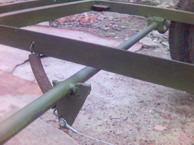

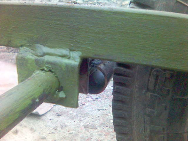

  1. Нет блокировки заднего хода при включённой передаче (продолжение п.1626,1657).
Для реализации данной функции нужно три вещи (см. фото 1): 1 - датчик положения рычага переключения передачи(см. п.1657); 2 - механизм блокировки(разблокировки) рычага включения заднего хода (фото 2,4); 3 - тросик печки авто (Opel). Устройство получилось сложным для повторения, хотелось попроще. Пружина 2 (см. фото 2) скорее всего будет усилина ещё одной такой же. Сталь пружинная, плохо поддаётся обработке, поэтому всё на винтах, всё будет контриться. Критика, предложения принимаются.
