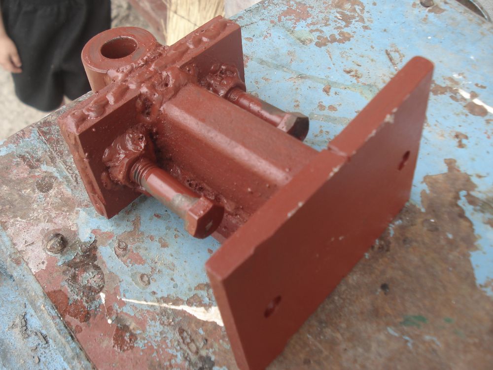

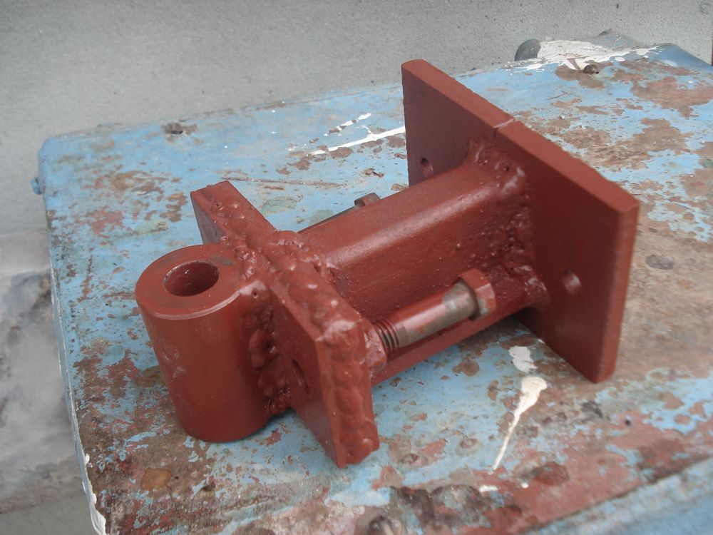

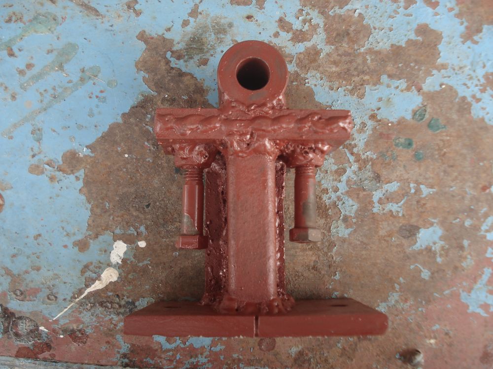

03.09.2009 в 11:26:48
Переходник под сцепку.... Раньше была П-подобная скоба для крепления к сцепки мотоблока.... И скаба прикручивалась 4-я болтами к сцепке. Пока не трудно. Но..... Когда зажимаем болты, П-скаба деформируется, и повторно надеть/снять уже трдно. У меня без молотка (довольно тяжолого) не обходилось.... :(
Теперь П-скобу снял, а сцепку соединил болтами к широкой платине переходника. Счас ляпота.... Места для рук больше, удобнее устанавливать и ригулировать. И ваще, приятней работать... Только на фото регулировочные болти шляпка стоять во внутрь переходника. Теперь прикупил болты по длинней, и установил на оборот, шляпками болтов к сцепке мотоблока, а на другом конце котрогаятся.....
Пока все из нововведений.... Удачи...
П.С. Чертеж пока не "оформлен". Если надо - будем выкладывать. Хотя тут дело творческое, делаям так чтобы было нормально "для меня".

BSlavik написал : Только на фото регулировочные болти шляпка стоять во внутрь переходника
Я тоже заметил что лучше когда шлапкой к сцепке, я стандартную так прикручиваю.
Переходник под сцепку тоже думал делать после пары раз откручивания и закручивания П-образной... На последнем фото видно что немножко повело в право. У меня сваркой (я сварщик вообще никакой :o ) тоже повело сцепку в право, думаю подогреть автогеном и выровнять.
