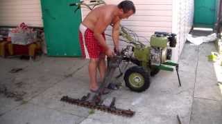

Адаптер-самосвал для мотоблока. Обзор и размеры
Сегментная косилка забраная из чермета
Транспортные колеса на мотоблок из тормозных барабанов
