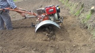

Корчуем, выравниваем - 6 пар фрез на 135 Е Раскорчевка сада с помощью мотоблока

Антоныч написал : Корчуем, выравниваем - 6 пар фрез на 135 Е
Я подобным способом выравниваю борозду после весенней вспашки огорода трактором , за три прохода (с помощью МБ с фрезами ) лопатой больше не пользуюсь . При проходе по краю борозды фрези очень хорошо засыпают борозду от плуга .

fop_lvv написал : Поделитесь опытом
Имел удовольствие выращивать 5 тыс. стволов суперсладкой кукурузы. Стволы убирались с помощью мачете , а корни за два прохода фрезами. Первый на первой передаче ,следующий на второй на средних оборотах.Главное , чтобы рядок не попал под "киль" МБ.
