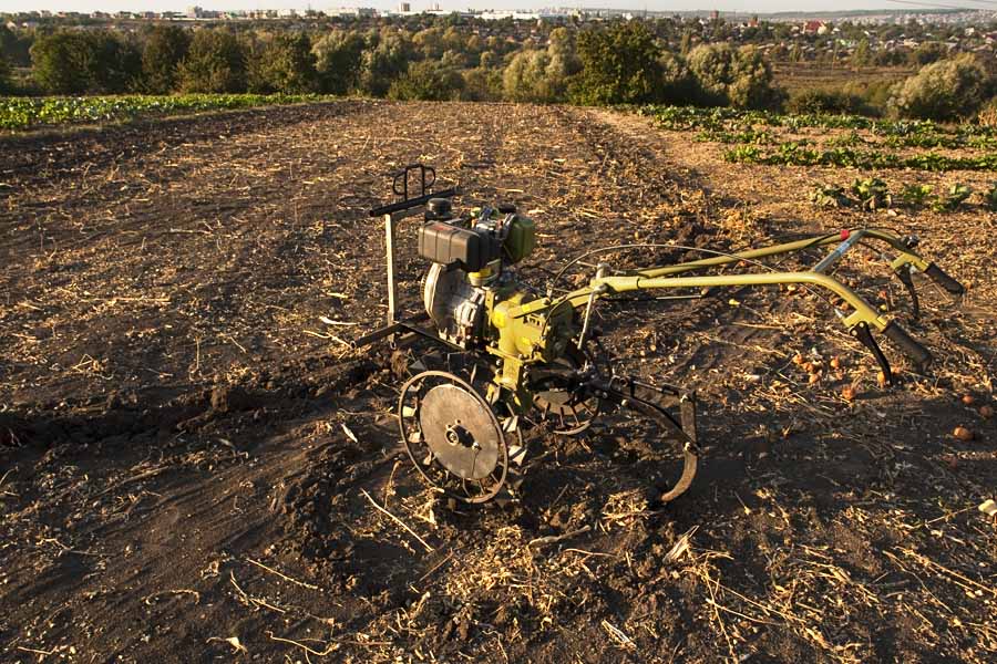

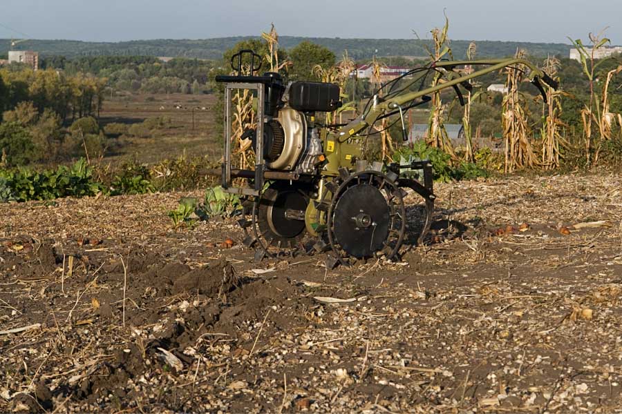

1.Вот, что я дорабатывал с 105 МБ "под себя"
2.На колёсах большего диаметра (напр. 57см) увеличивается скорость МБ (около 7 км/час). При выполнении некоторых работ нужно меньше. На меньших колёсах уменьшается клиренс. Тут круг замкнулся - можно пробовать задним ходом, ХУ - никто не делал.
3.Иногда нужно разблокировать колёса. Вариантов несколько:
блокиратор на колесе, включаемый вручную или "полудифференциал";
блокиратор, автоматически включаемый в одном направении (обгонные муфты);
блокиратор, управляемый с руля каждым из колёс. Чем ниже - тем сложнее в изготовлении.
Утяжелители - лучше на колёса и съёмные.
Всё делать не нужно. Но под себя кое-что, думаю, стоит.
А 105/135 это всего размер двигателя, ИМХО . А какие доработки нужны или уже реализованы в 61-й - это в ветке "тяжёлых китайцев".
Выбор за Вами!

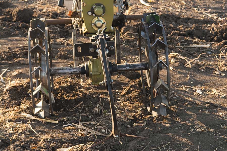

Все просто как в танке. Нажав правый рычаг - отключил правое колесо, нажав левый - левое. Под нагрузкой тяжеловато выжимать. Сцепление выключать ненадо. Для разворота в конце гона достаточно с бросить обороты, отключить нужное колесо и не щелкать клювом а быстренько развернутся. При этом правое колесо при развороте в право остается на месте и в обратную сторону идет по своему следу. Не хватает для полного счастья раздельных тормозов!
В Хмельницке на НЕВЕ делают разблокировщик колес но дорого. Если поставить таких два - будет зверь техника. Выкладываю схему своей коробки и фото разблокировщика.
Nikolya написал :
Так и я весь в сомнениях. Если сделать под левую руку - а если нужно сцепление выжимать? Если сделать под правую - то как задним ходом, на 105-ке его правой рукой удерживать необходимо? А выводить на руль нужно два независимых рычага - ещё интереснее получается .
На междурядьях автоматические обгонные муфты проще в эксплуатации, ИМХО. Сделать бы им управление режимами на руль.
Nikolya написал :
Под тяжёлые МБ может и не пойти - вал ослабляется сильно или сильно громоздкое, ИМХО.
