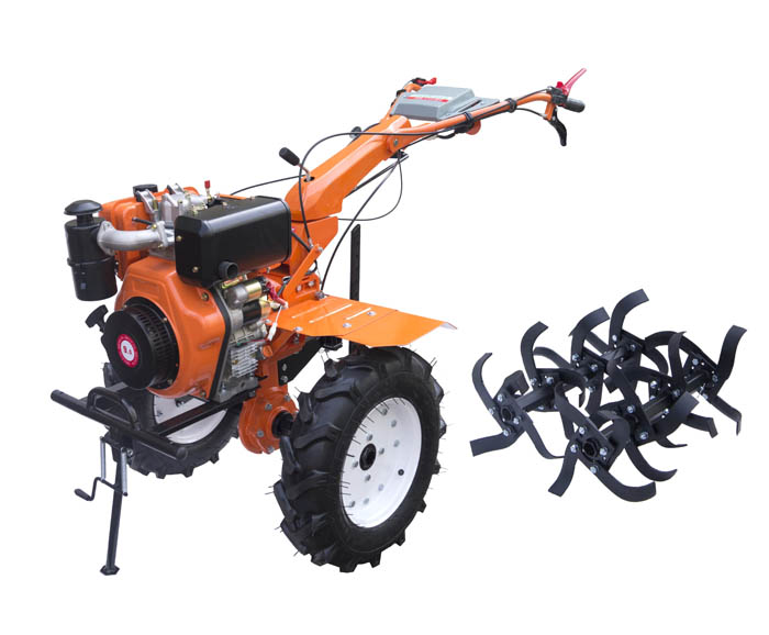

здравствуйте! подскажите, пожалуйста, купил greenfield 1100АЕ, забрал из магазина собранным. смущает отсутствие паролона в воздушном фильтре, нормально ли это? в фильтре только металлическая проволочная "губка".

А паралона там и не должно быть.Только масло гр сто залей до уровня.А вобще,общий вид своего "коня" скинь.

b.alexander написал : здравствуйте! подскажите, пожалуйста, купил greenfield 1100АЕ, забрал из магазина собранным. смущает отсутствие паролона в воздушном фильтре, нормально ли это? в фильтре только металлическая проволочная "губка".
поддон
вид снизу, картридж наполовину вытащен
У меня такой же фильтр м/б дизель Росич-6Р. Прилагаю фото элементов воздушного фильтра трактора МТЗ-80,82, там тоже заливается масло.

http://www.green-field.ru/netcat_files/95/231/h_11b6a1b160d470aa049a2acd71ba81ff
Спасибо за ответы! Масло уже залил по паспорту 50 грамм.

Такой же как мой...Но называеться мой Гренфилд 135Е
