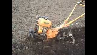

Сегодня пробовал культивировать, земля чуть пересохла, видеоотчет здесь Как самому ПЕРЕОБУТЬ мотоблок А так приспособился менять колеса на фрезы и обратно Мотоблок на земельном участке .
Видео почемуто местами поменялись !?:confused:
