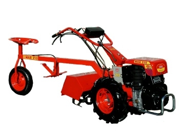

Вчера, листая свои "архивы", нашол фото трехлетней давности - диференцыальная полуось для итальнца Гепарда.... Есть идея реализовать в метале. С одним отличием. У гепардовской полуоси надо разблокировку включать, залезая под мотоблок с внутренней строны колеса.
Думаю реализировать механизм розблокировки постредством рычажной системы. Сами разблокирующие полцфуфты - ГАЗоновский синхронизатор (только шестерня и муфта) с перыичним валом.
На рисунках ниже - суто идея, без конктретной "механики". И в упращом варианте... Наброски.... Или мысли в слух...

Переключать на колесе на совсем удобно, переключатель должен быть "под рукой", примерно как у Kipor 610, ИМХО. Конструктивно на 105-ке можно механизм разблокировки ставить рядом с редуктором, а дальше рычагами... Второй вариант - колёса подвешивать на раму. Но оба варианта сложны в изготовлении, ИМХО.

Yura2704 написал : У меня уже сделано: автоматические обгонные муфты с переключением режимов снаружи колеса
Красиво, просто - но малонадежно. Вот если б материалы собачек были с высоколегорованой или пошипниковой стали, тогда ВЕЩЬ..... А так на износотстойкость не надежно.... И на смятие...
Yura2704 написал : У Alvis по другому реализовано
Да, там все просто для повторения .... Но надо ходить к колесу для переключения....
Yura2704 написал : Но оба варианта сложны в изготовлении
Да ладно вам, неужели вас пугаю трудности? Зато азарту сколько....
Думаю, что буду внедрять свой вариант с зубчастыми муфтами... Не сегодня, так после завтра сделаем....
