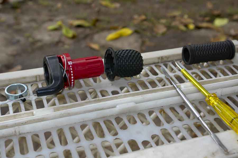

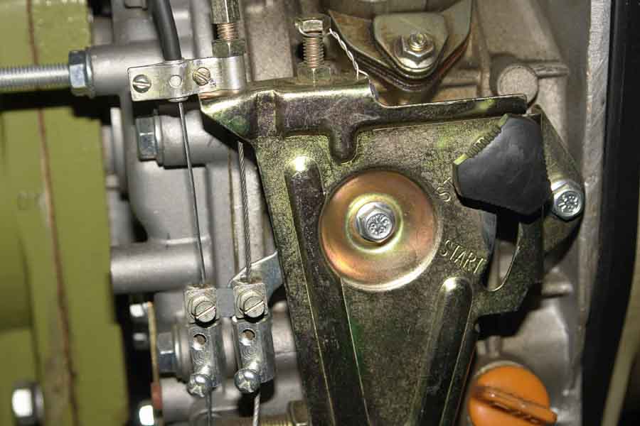

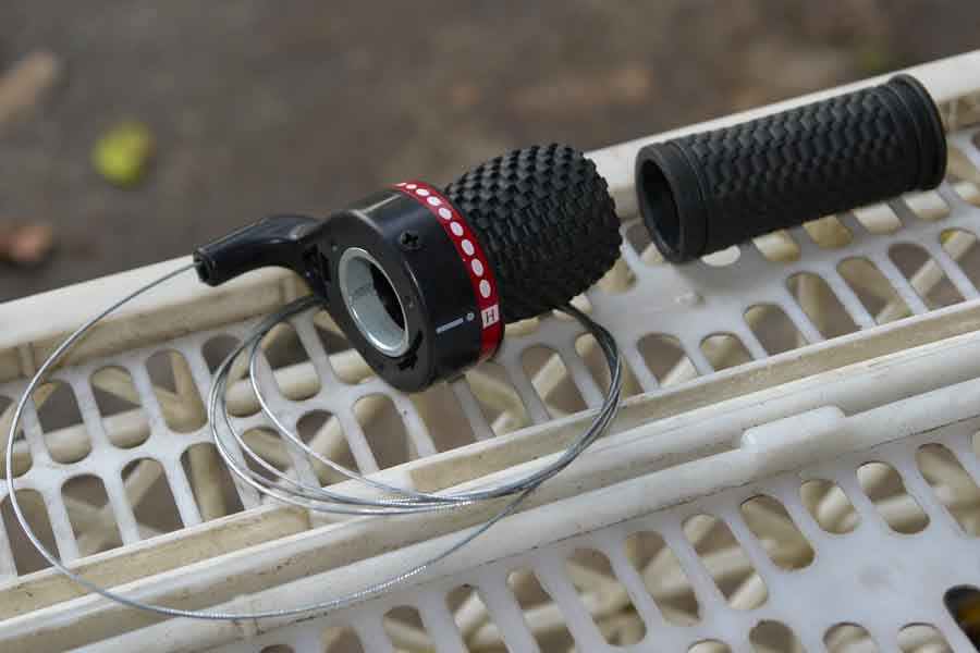

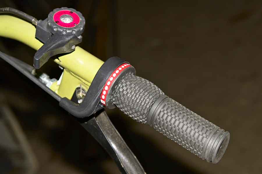

  1. Ручка газа не под рукой.
Продолжаю монолог. Сегодня добрался до последнего и наверно не обязательного пункта поста 1626. Самое трудное оказалось снять старую ручку - тут китайцы постарались. Вторая трудность - диаметр руля велосипеда 22мм, а руля Зирки 25мм. Остальное на фото. Старую "ручку газа" не снимал. Она у меня сейчас выставляет холостые обороты. А больше газу - под рукой! Теперь у меня три "ручки газа" :p !

Yura2704 написал : Самое трудное оказалось снять старую ручку - тут китайцы постарались. Вторая трудность - диаметр руля велосипеда 22мм, а руля Зирки 25мм. Остальное на фото. Старую "ручку газа" не снимал. Она у меня сейчас выставляет холостые обороты. А больше газу - под рукой!
А от чего дополнительное управление газом? Резинки это не только китайцы клеят к трубе.

NAP написал : А от чего дополнительное управление газом?
Привык, газ должен быть под рукой(ногой). Газнуть нужно в тот момент, когда нагрузка возросла и на руки тоже.

Yura2704 написал : Привык, газ должен быть под рукой(ногой). Газнуть нужно в тот момент, когда нагрузка возросла и на руки тоже.
Для чего понятно. Я имел в виду то родное на что этот привод ставится.

NAP написал : Я имел в виду то родное на что этот привод ставится.
Если правильно понял вопрос. Ручка для велосипеда самая китайская. Продаётся как запчасть. В кульке 2 шт. - левая, правая. Цена 20 гр. Вот думаю куда левую прицепить - осталась;) .
