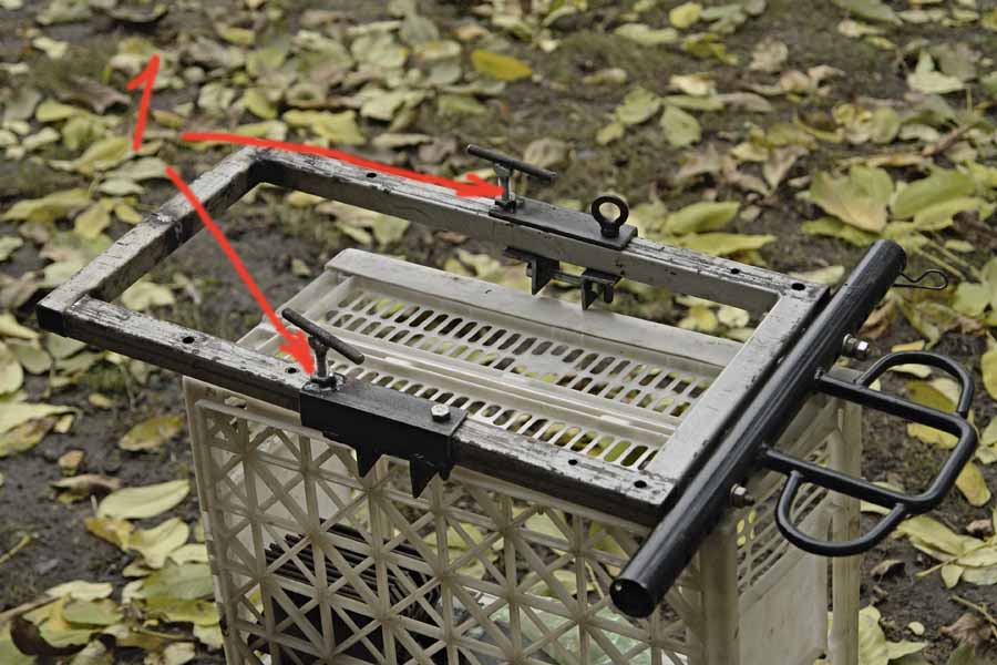

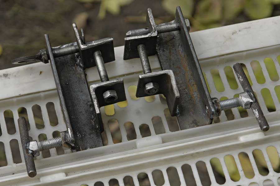

А я сегодня подправил подножку- кенгурятник, а то лишнего шуму добавляла. Чтобы убрать зазоры - доварил гайки под болты 1(фото 1).
