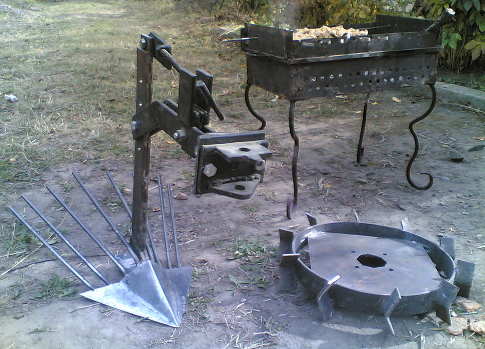

По теме "неправильных"фрез. Вот нормально собранные мои фрезы.А если по 4 ножа. тогда будут квадратные, под горизонтальные ножи.
зачем на ВОМ кроме оси со шпонкой ещё и одет переходник(как я понимаю)?:confused:
