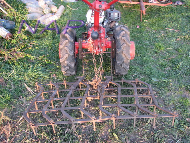

Для переобувания сделал регулируемые по высоте подставки. Пока только две, третью-не успел.
А как регулируются?
По мне, подножка-кенгурятник функциональней будет:
всегда с собой;
регулируемая по высоте, что называется, от нуля и до максимума;
использую её рога при разворотах на 180град. (т.е. когда надо тянуть);
при переворотах и наездах работает, как кенгурятник.
Недостаток - нехватает механизма домкрата (тяжеловато 105 за нос приподнять).
См. фото 1 - замена колёс.

Harahondya написал :
Сцепку развернул на 180 град. относительно точки крепления.
А у Вашего плуга есть регулятор высоты установки инструмента, почему не доделать на остальной инструмент?

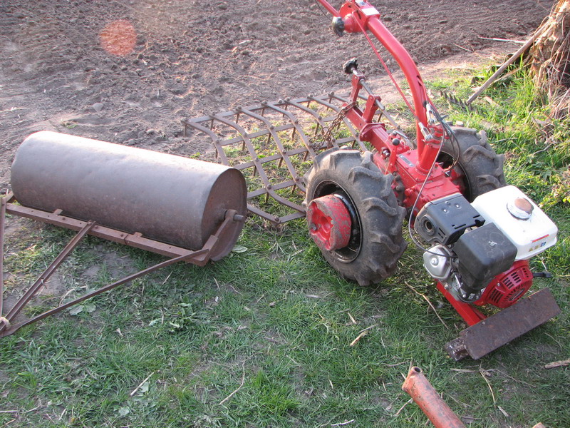

Борозды нарезал дисковым окучником с междурядьем 60 см
У меня есть мысль нарезать тремя маркерами, с растоянием 30см. Один, крайний, идёт по уже нарезаному, как по направляющей.
После закрытия картошки в рядах, через 60см - посрединке останется "технологическая" борозда по которой будет легко делать довсходовое боронование.
А то подсохнет после дождя, ёжиками опять придётся идти "вслепую". См.фото 2.
