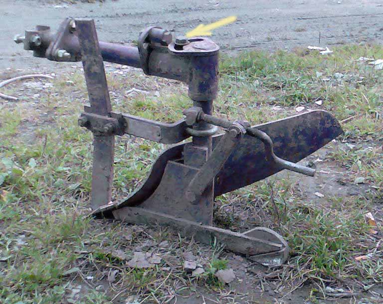

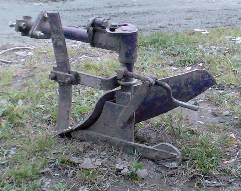

Помогите найти, пожалуйста, снимки плуга (возможно раритетного) со многими настройками (вроде синего цвета). Не помню в какой теме опубликовано и хотя приблизительное время. У меня с компа чудесным образом исчезли эти снимки. Поиском по форумах найти трудно, потратил полночи и перелопатил меньше трети найденного.

Значит мне не повезло. Будем делать из того, что есть. Dido: Мне рекомендовали такой плуг (см. фото), но он другого цвета :) . Поздравляю всех с зимой!

Yura2704 написал : Мне рекомендовали такой плуг (см. фото), но он другого цвета
Спасибо Yura2704. Кажись он! С цветом у меня не совсем. В том посте было много снимков, попробую поискать по названию снимка.

dido написал : Кажись он! С цветом у меня не совсем. В том посте было много снимков, попробую поискать по названию снимка.
Пожалуйста, другого цвета: http://www.mastercity.ru/vforum/showpost.php?p=1404178&postcount=4421, почти как Ваш плуг :) . А цвет, действительно, каждый человек видит по разному. ____________________ Всё в мире относительно!

Yura2704 написал : почти как Ваш плуг
Вот это я и искал. Как говорят - гуртом легше і батька бити. Всем спасибо, поиск закончил. P.S. А цвет действительно не синий!

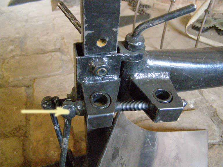

Пришла в голову идея. Многие плуги цепляются к МБ через паралелограм, конструкция не так уж простая в изготовлении - много токарных и сварочных работ. Я пахал полностью отпущеным плугом и ширина захвата была почти одинаковая по всей длине гона, разброс до 2 см. Если ширину захвата устанавливать поворотом самого плуга (стойки) вокруг вертикальной оси то он сам установится на нужную ширину захвата (и будет ее удерживать) пока полевая доска не станет паралельно линии движения МБ. Таким образом упрощается конструкция сцепки. Так, по моему, решен вопрос в плуге, снимки которого я искал. Ваше мнение уважаемые пахари.

dido написал : ширину захвата устанавливать поворотом самого плуга (стойки) вокруг вертикальной оси то он сам установится на нужную ширину захват
При "свободном" подключении плуга так и делают (см. фото). Только с реализацией своими руками туго: фрезеровка, токарные работы, т.е. нужен инструмент или простые решения. И вопрос в продолжение темы "свободного" подключения инструмента. А дисковые окучники "свободно" кто-то пробовал подключать, виляют? _____________________ Всё в мире относительно!
