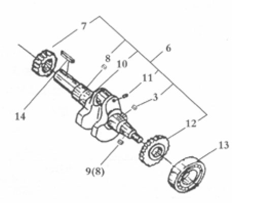

Так я уже и не верю, что пишут, а хочу верить тому ,что рисуют :) . Всё ещё так и не пойму зачем в схеме дизеля: http://www.zirka.ua/pasport/diesel_engine.pdf опорный подшипник скольжения с внутренней проточкой (поз.37,фото 1), и на коленвалу стопорный штифт (поз.11, фото 2) нарисовали? Может это как-то связано с системой принудительной смазки? _____________________ Всё в мире относительно!

Yura2704 написал : и на коленвалу стопорный штифт (поз.11, фото 2) нарисовали? Может это как-то связано с системой принудительной смазки?
Это и есть канал для подачи смазки а стопорный штифт- это заглушка или резьбовая пробка, у разных производителей по разному!
