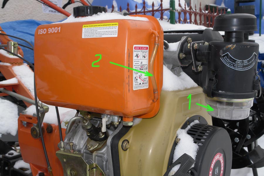

Позволю себе ещё раз вернуться к вопросам о двигателе 105-ки, поднимавшихся раньше, например: http://www.mastercity.ru/vforum/showpost.php?p=1586683&postcount=2396 . Так вот заехал сегодня на фирму, которая торгует подобной техникой. В результате нашёл для себя несколько ответов на вопросы:
  1. Коленвал двигателей типа КМ178, которые они обслуживают, имеет маслоподающие отверстия под вкладыши шатуна :yu . Значит в КМ178 система смазки - "под давлением", ИМХО.
  2. Как контролировать уровень и состояние масла в воздушном фильтре см. поз.1, фото 1.
  3. Как контролировать уровень топлива в бачке - см. поз.2. фото 1.

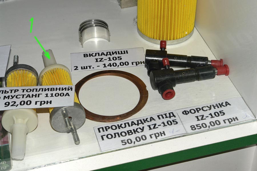

  4. Нужно ли ставить дополнительный фильтр тонкой очистки на диз. топливо? Просто вовремя менять топливный фильтр в бачке - см. поз.1 фото 2.
  5. Запчасти на двигатель можно, но цены - фото 2 :a .

Yura2704 Да... цены на форсунки просто космос, я не думал что она столько стоит На трактор ЮМЗ форсунка 160 грн , а тут 850 Выход1: нужно лить только качественную соляру и своевременно менять фильтр
