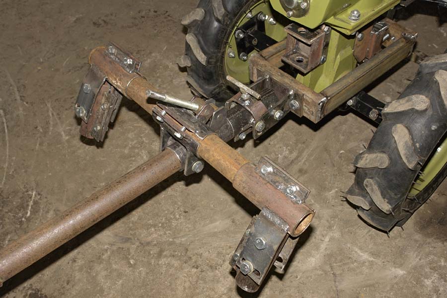

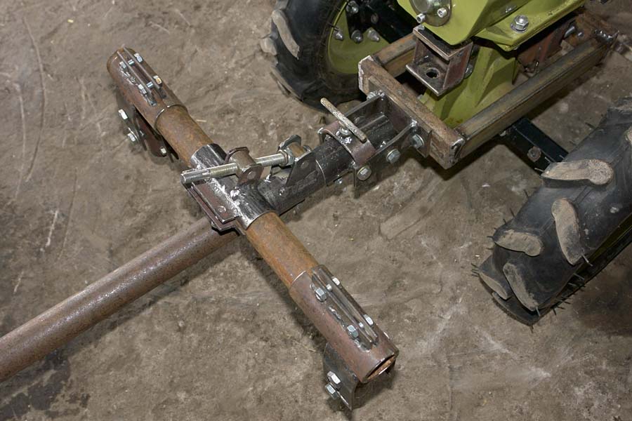

Yura2704 написал : Продолжение темы навесного YT
Пробная сборка поперечины. См. фото.

Yura2704
Yura2704
Регистрация: 09.09.2009
Хмельницкий
Сообщений: 3077
20.02.2010 в 23:43:45
padrespp написал : А сколько диаметр автомобильных колес? Я думаю по дороге будут они лучше чем губить резину с тракторным протектором.
Автомобили, диски, резина, дороги разные бывают. Но, если есть в наличии не нужная резина, то почему и не поставить.
