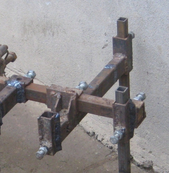

Yura2704 написал : Крепление поперечной трубы с "традиционной" регулировкой угла атаки инструмента.
Интересна конструкция, посмотреть бы в работе. Но использование круглой трубы для поперечины требует больше внимания при настройке инструмента. Раньше такое использовал и приходилось поправлять в работе: разшатывается и провертается (окучники, лапы рыхления). Квадрат с хомутами из уголков справляется с задачей отлично: даже при невольном ослаблении болтов инструмент не меняет угла атаки. По такой схеме делал:

yarstep написал : Но использование круглой трубы для поперечины требует больше внимания при настройке инструмента. Раньше такое использовал и приходилось поправлять в работе: разшатывается и провертается (окучники, лапы рыхления)
Согласен - не самое простое решение. Но в "закромах" были старые трубы - решил попробовать, да и первоначальный вариант подкупает: http://www.mastercity.ru/vforum/attachment.php?attachmentid=61419&d=1232645406. Хочется и поворотное устройство реализовать. Вижу, что получается страшновато, много технических проблем возникло, но довести работы нужно до конца и испытать. Потом можно будет и упростить, но это будут устройства на один инструмент. Для себя сделал вывод - за дополнительную СВОБОДУ нужно платить. Но за НЕЁ и стоит побороться, ИМХО.
yarstep написал : Квадрат с хомутами из уголков справляется с задачей отлично: даже при невольном ослаблении болтов инструмент не меняет угла атаки.
Да, при наличии профиля квадратного 40 и 45мм легко делать аналогичную конструкцию рамы-транформера. Но в конструкции из квадрата не будет одной степени свободы - вращения. А это усложняет и поворотное, и простое подключение плуга http://www.mastercity.ru/vforum/showpost.php?p=1659858&postcount=2712, и ... . А за идеи отдельное, Спасибо!

Yura2704 написал : да и первоначальный вариант подкупает:
В первоначальном варианте для крепления используются сквозные болты. Устанавливая ширину, например, вслепую суеш болты в отверствия, не особо задумывясь над углом атаки. Первоначально, дома, выставляеш все чин-чином. С розвалом, схождением дисков - согласен: нужна плавная регулировка. Да и такие инструменты как плуг, окучник, пололник изготовить отдельно. Раз потратил время, настроил и потом лишь при смене операции затягиваиш два болты... Плуг особо вертеть не приходится: раз установиь паралельно по ходу МБ и все! А ширину захвата подобрать шириной колес.

yarstep написал : В первоначальном варианте для крепления используются сквозные болты
А кто мне помешает такие поставить? Это - как НЗ, в последнюю очередь (может даже после настройки инструмента). Правда предварительно нужно точно разметить.
yarstep написал : Да и такие инструменты как плуг, окучник, пололник изготовить отдельно. Раз потратил время, настроил и потом лишь при смене операции затягиваиш два болты...
Над этим тоже думаю. Но часто нужно и опорные колёса или два инструмента последовательно. Одним словом, хочу попробовать трансформер - собирать из частей. Отсюда и YT (в рус. раскладке клавиатуры - НЕ, вроди не так, как у всех :a ).
