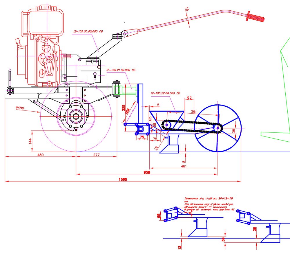

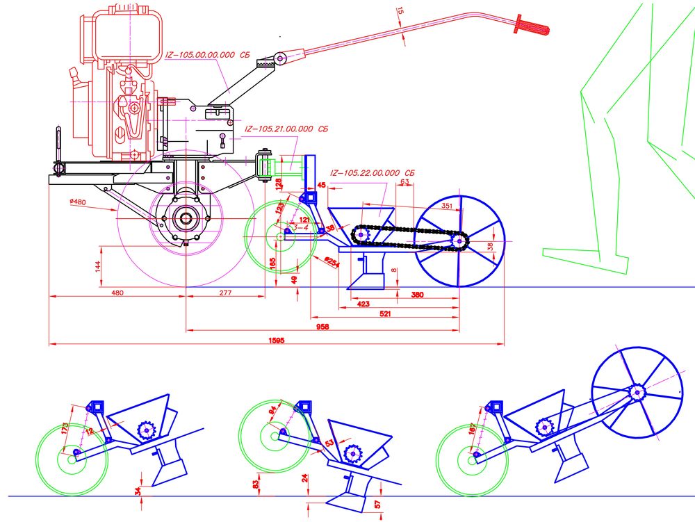

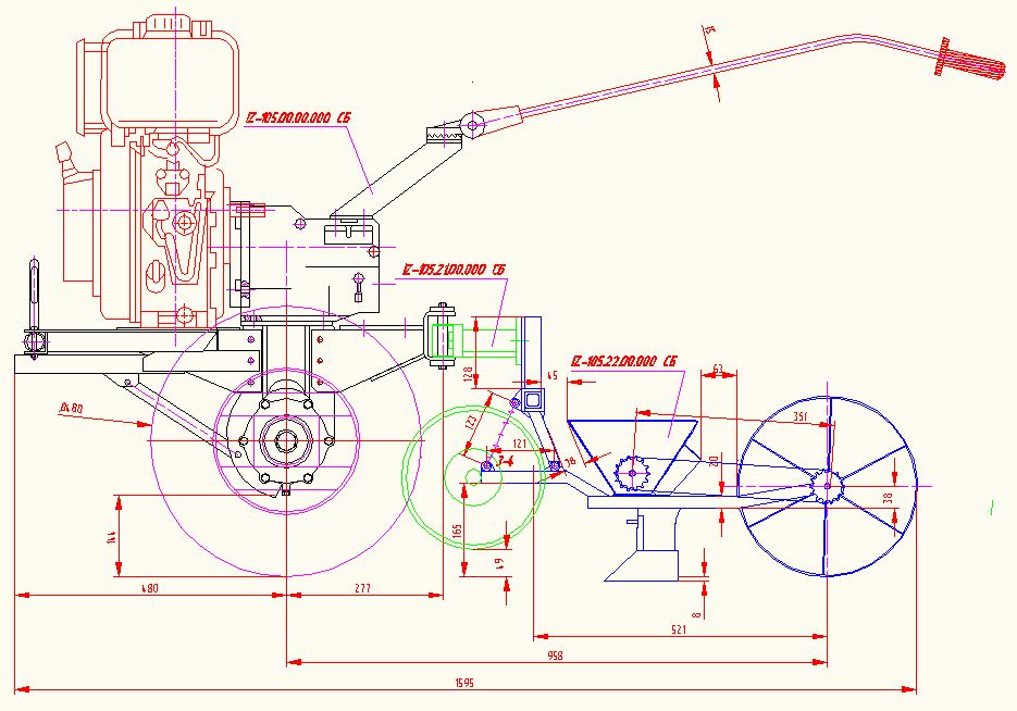

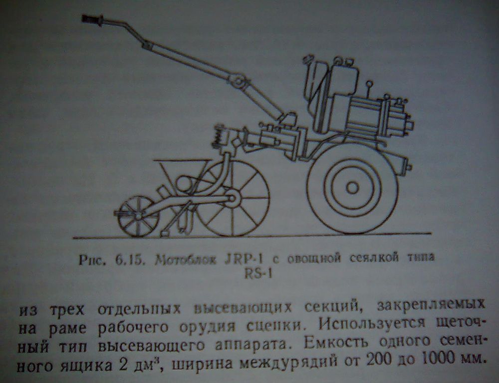

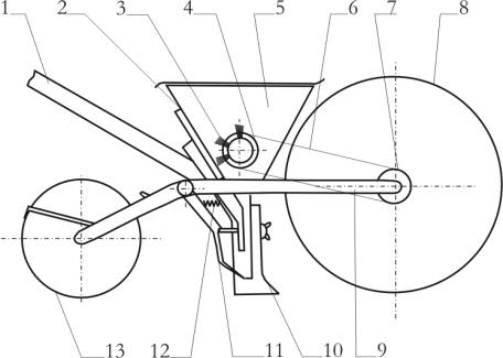

Привет всем... Выкладываю свою сеялку. Пока общие чертежии и детали. Прототип сеялки на последних трех фото фото.
Главный прототип тут http://www.rosta.ua/ru/sr-4.html
На первых двух рисунках разные схемы для реализации подвески сеялки. На третьем рисунке - втророй рисунок лучшего качества. Все чертежи выполнены в масшатбе 1:1.
И так по сеялках.
  1. Первый вариант подвески - паралелограмная. "+"
    • идеально повторяет линию гиризонта при смене глубины; "-"
    • большая метаемкость (чем лекче - тем лучше)
    • в сравнени больше трудоемкость работы (боьше токарных работ)
    • боьшая длинна вертикальной стойки сцепки....
  2. Второй вариант подвески колышачая. "+"
    • простота реализации
    • легкость констукции (не значительный выиграш)
    • больше места под сцепкой для дополнительных орудий "-"
    • плохо происходит копирования рельефа при изменеии глубины сеяния.
Итак, с выше проанализированых условый, вида работ и преявляемих к ним условия выбран для реализации второй вид подвески - качаючая.... ("коливна" -по укр.). На чертеже зеленым цветом в переди сеялки показано колесо 3-4", для транспортного режима. Возможна зпмена колеса прикативающим валком. Если будет счего сделать. практика показывает, что когда сначала заваловать , а потом сеять, тотогда всходы меньше боятся майских приморозков. проверено лично.
Сеялку будет трехсекционная. Планирую сделать среднюю секцию на жосткой сцепке.Чтобы обеспечить мотблоку три точки опоры (колеса мотоблока и приводное колесо сеялки средней секции). Две внешних секции с подвеской, показаной на 2-м и 3-м рисунках...
пока что все. дальше пойдет описание узлов....

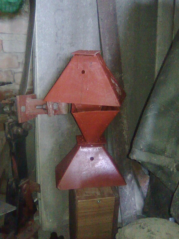

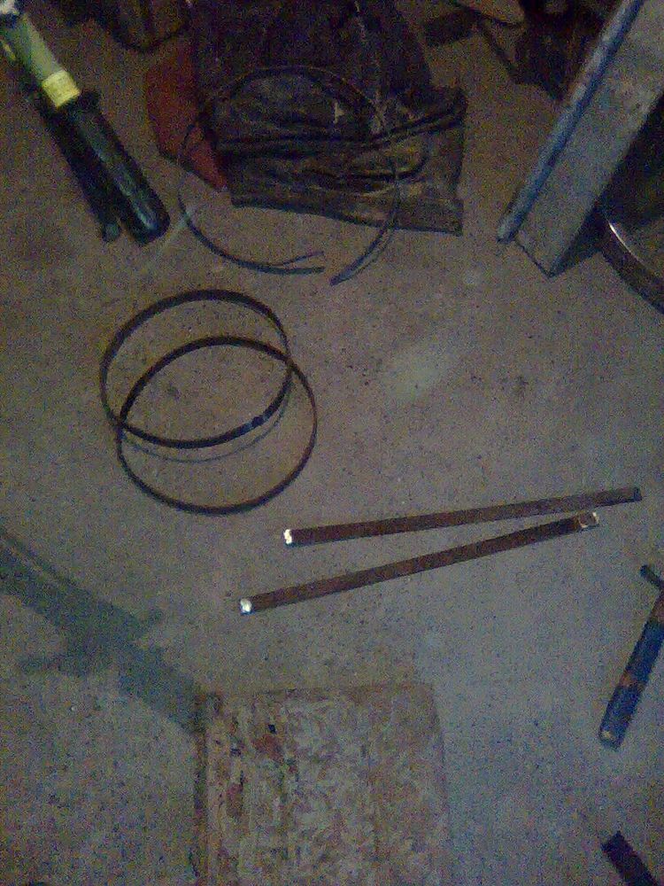

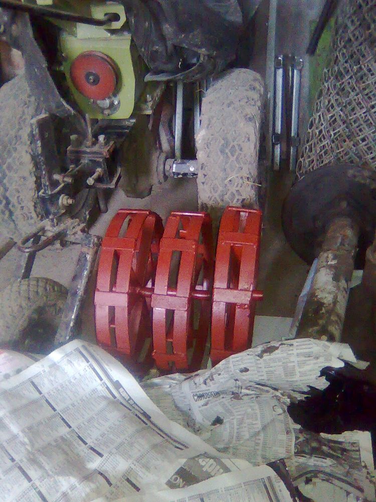

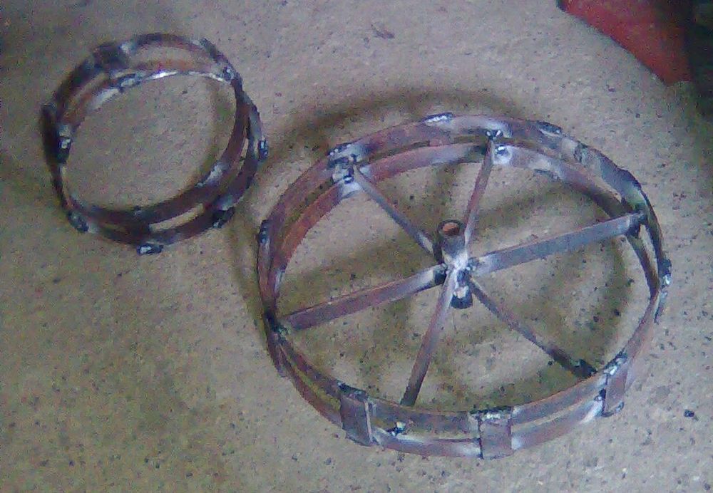

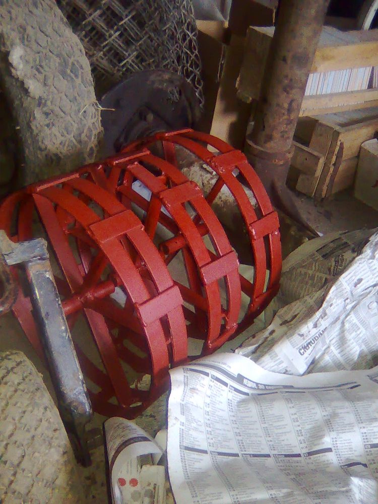

И так... Некоторые фото узлов.... На первых 4-х фото от заготовки до готовых колес.... На первом фото "черновые" обручи и полоса для гнутья. На втором фото - самое первое колесо. Ето самый ужасный вариан, но крутится... На четвертом фото - уже готовые колеса, погрутованы нрунтовкой. Теперь на них ещо приклепается скат, старый отвелосипеда и все.... В дорогу :)

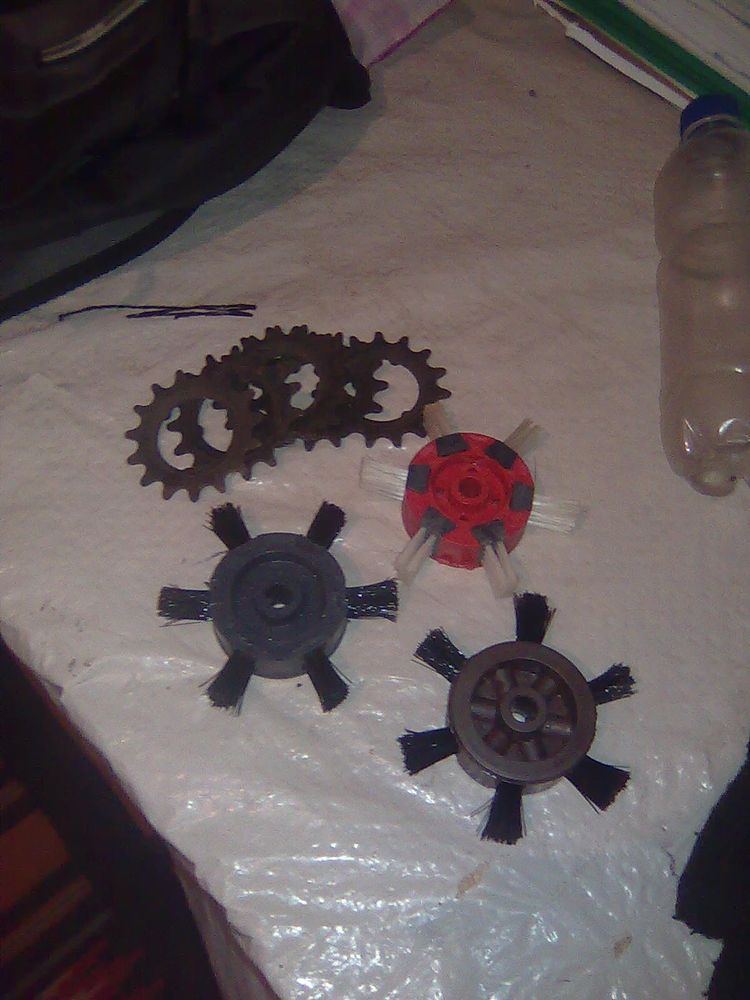

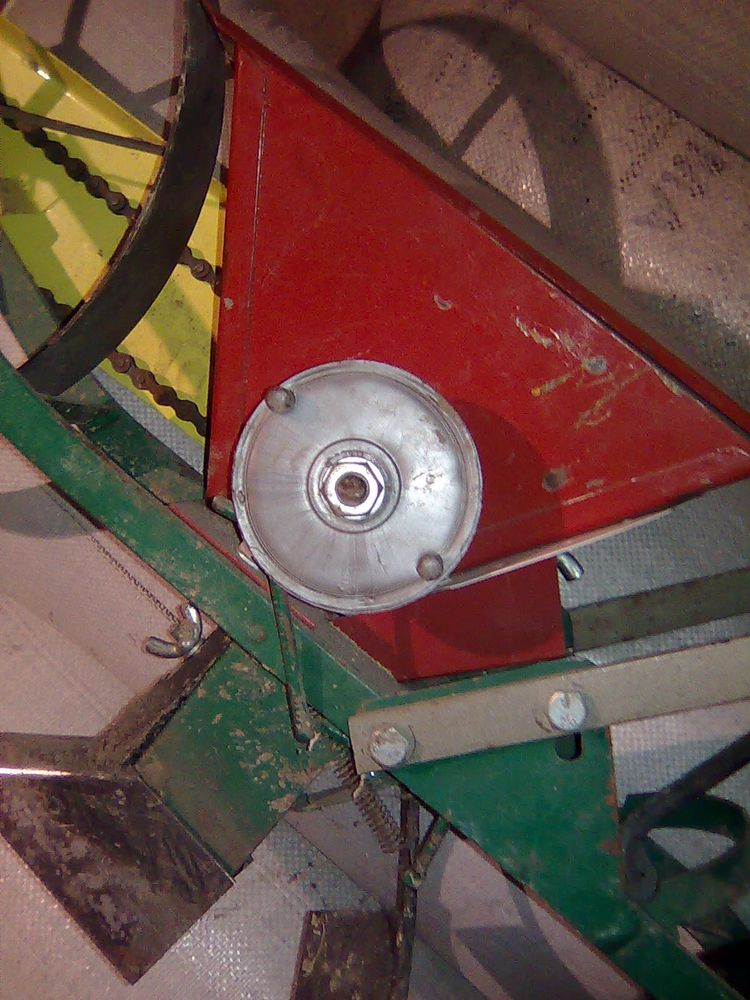

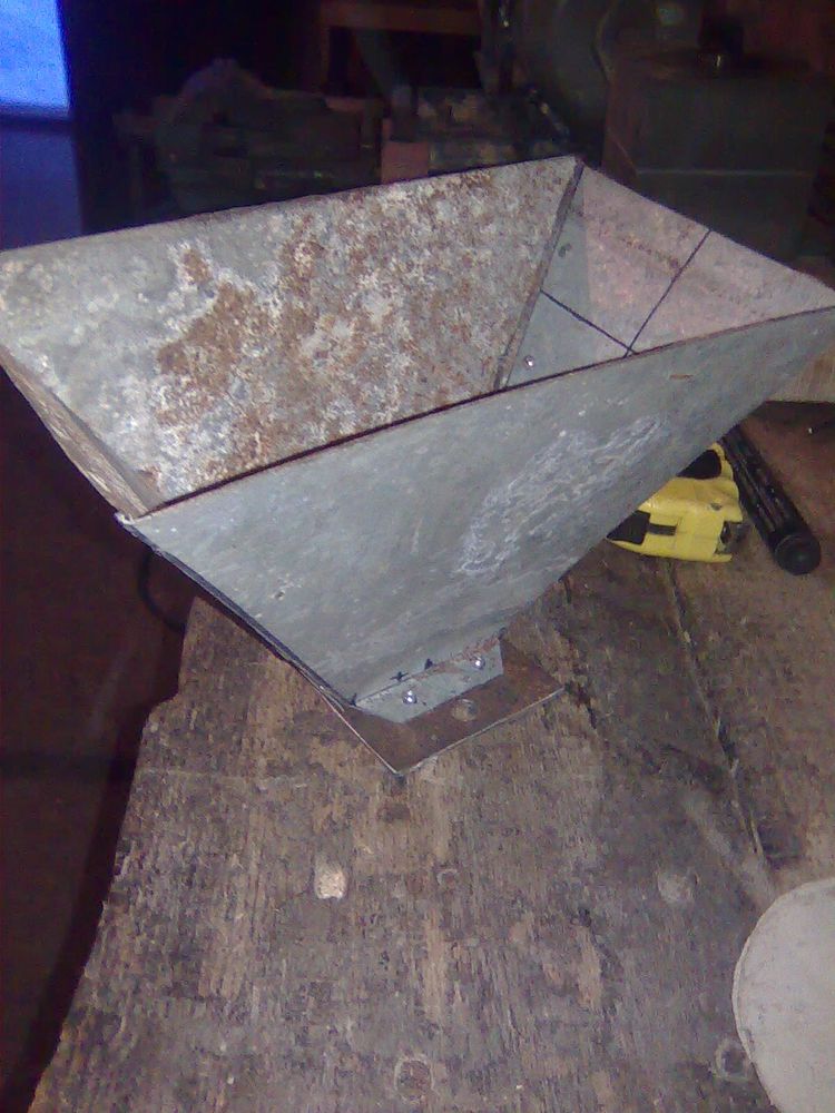

на 5-м фото - почти готовый бункер.... как и на 6-м фото бункер но ещо без втулок.. На последнем фото приводные звездочки (велосипедные) и высевной щеточный апарат... Ети вещи покупал.... Щотки - 25 грн за шт., звездочка 5 грн/шт.
Пока что все, не успел больше сделать фототок....

Да...Серьезный ты дядька Славик...Однозначно руки растут из плеч. С таким подходом можно спокойно сделать маленькое ЧП и клепать на радость людям по цене 500 грн. Если руку набьешь за 2 дня конструкция готова - денюшка в кармане.

24.02.2010 в 14:36:10
