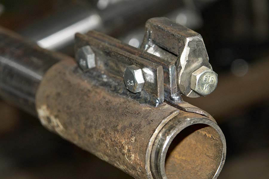

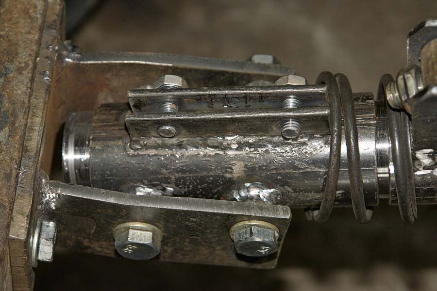

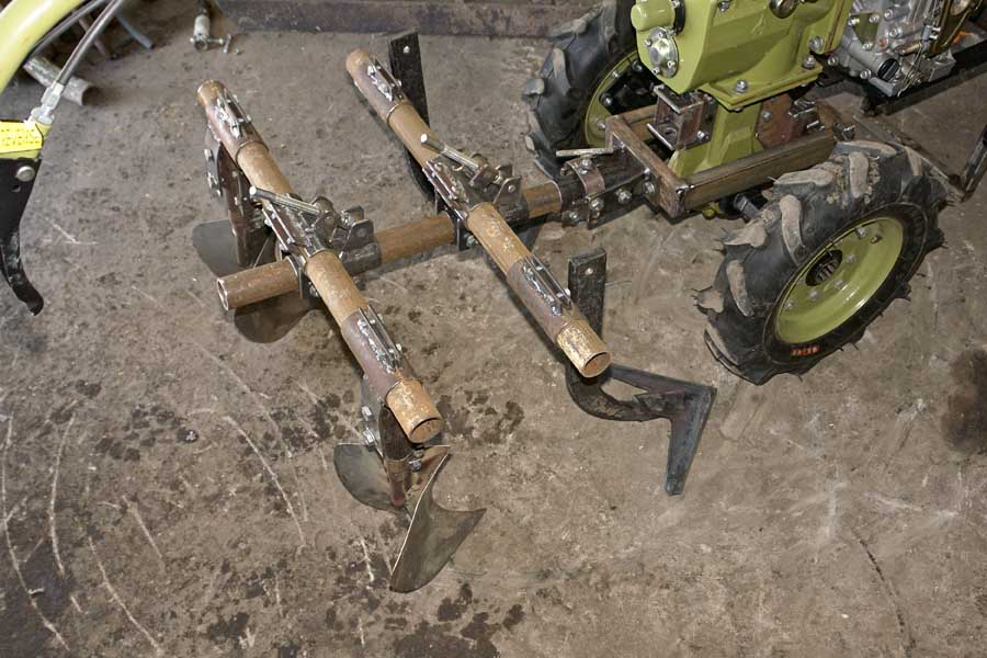

Yura2704 написал : Эту конструкцию всё равно доделаю, под дисковый окучник
В планах было предусмотрено примерно так, как на фото 1 (инструмент просто раставлен для наглядности, вместо ушастых должны стоять дисковые окучники). Все трубы с хомутами будут стянуты болтом М8 (шплинтом) по предварительно просверленым отверстиям в трубах рамы. Поворотное устройство планируется устанавливать в начале (пример на фото 2) и(или) в конце продольной трубы. Удобнее - ближе к оператору. Нужно установить только фиксаторы поворота - болты М8 на трубу рамы, и по торцу поворотной трубы пропилить канавки фиксации. Выбрано "быстрое" устройство фиксации хомута на поворотном устройстве - эксцентрик (рабочий ход около 3мм). См. пример, фото 3.

Yura2704 написал : В планах было предусмотрено примерно так, как на фото 1 (инструмент просто раставлен для наглядности, вместо ушастых должны стоять дисковые окучники)
Хорошо бы приспособить конструкцию (фото 1) для посадки картошки. Первый проход с опущенными окучникамми и раскладка картошки, второй с опущенными загортачами (можно дисками). Сейчас работаю над подобной, только однорядной.

AlNik54 написал : Хорошо бы приспособить конструкцию (фото 1) для посадки картошки. Первый проход с опущенными окучникамми и раскладка картошки, второй с опущенными загортачами (можно дисками). Сейчас работаю над подобной, только однорядной.
Видел в действии (на форуме), весь в раздумях. Окучник есть, загортач тоже, остается склепать докучи. Сомнения грызут - при нарезке отдельно борозд дву- или пятью (трактор) рядным окучником ширина иеждурядий выдерживается идеально. При нарезке одной борозды с последующим засыпанием - следующий проход идет почти вслепую. Не будут ли проблемы при окучивани, ведь ширина междурядий будет разная, даже в одном ряду? Пока запланировал сначала нарезать борозды на всем огороде, потом МБ засыпать.
Планировалось сделать и поворотное устройство поперечки. Возникла технологическая проблема: - ржавые и сварные трубы имеют не совсем правильную окружность для вращения вокруг оси (нужно сильно разжимать хомут). Выход: или проточить трубу на длину 70см (что является не совсем просто), или найти более "правильную" по окружности трубу. Пока попробую поворотное только на продольной трубе рамы.
AlNik54 написал : Сейчас работаю над подобной, только однорядной
С корее всего я так и сделаю. Начало уже есть http://www.mastercity.ru/vforum/attachment.php?attachmentid=121604&d=1265649145. Но я ещё хочу за окучником лункодавку попробовать http://www.mastercity.ru/vforum/showpost.php?p=1515594&postcount=2086. Можно на поворотном и загортачки поставить можно отдельно дисковым пройтись. Схема трансформера руки развязывает. Были бы готовые узлы.
dido написал : При нарезке одной борозды с последующим засыпанием - следующий проход идет почти вслепую.
Так можно пару рядков пройти, последний не засыпать.
