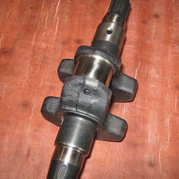

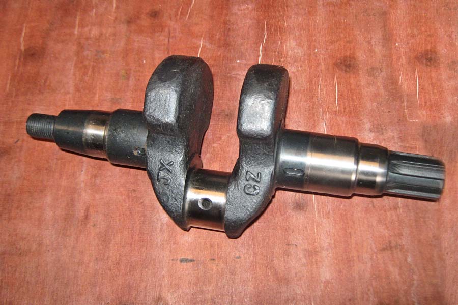

Plahotniy написал : Да по запчастям будет всё намного дешевле могу вывесить прайс или сбросить на мыло
Спасибо! Можно сюда прайс? И Вами, любезно предоставленные фотки коленвала КМ178F:
