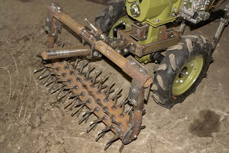

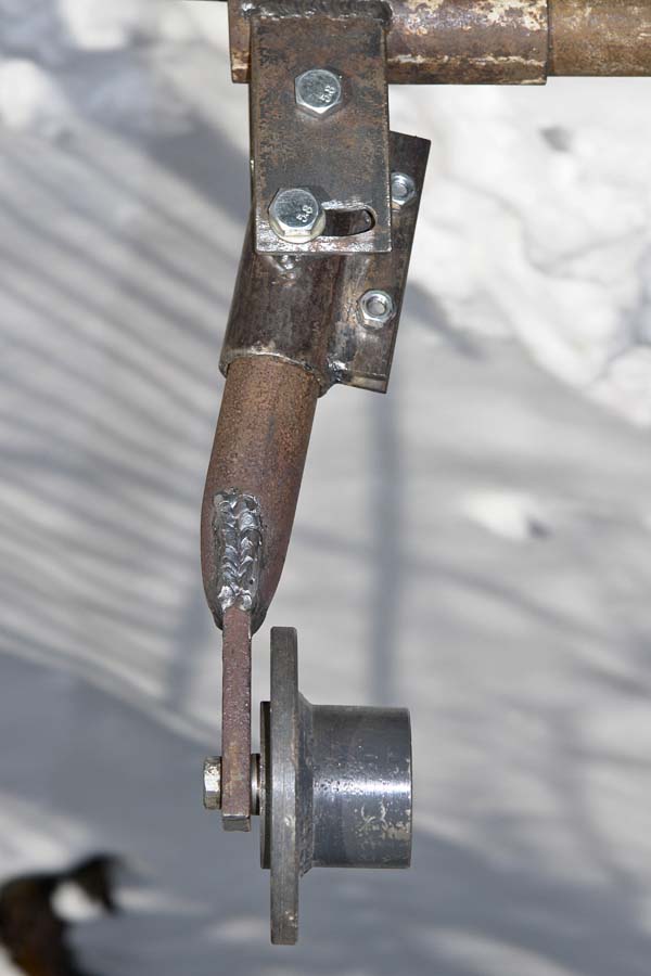

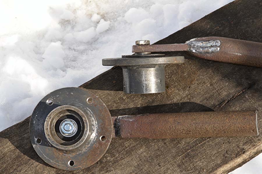

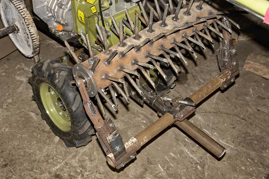

Сегодня собрал "ёжики" на раму, стойки и ступицы окучника. См. фото: Начало: http://www.mastercity.ru/vforum/showpost.php?p=1692857&postcount=2847, и: http://www.mastercity.ru/vforum/showpost.php?p=1696910&postcount=2868 1.Вопрос по технологии весенней подготовки грунта к посадке картошки. Какая принципиальная разница между использованием штатных фрез и культиваторных лап (ёжик за лапами, как опорный и рыхлитель):
  • глубина обработки;
  • скорость обработки;
  • нагрузка на руки;
  • технологически разная структура обработанной почвы (фрезерование - частичное перемешивание почвы, культиваторные лапы + ёжики - безотвальный способ с поверхностным боронованием) ? 2.Какая глубина обработки почвы перед посадкой картошки оптимальна при гребневом способе выращивания. Обычно апрель и май сухой, июнь и июль возможны затяжные дожди или ливни.
