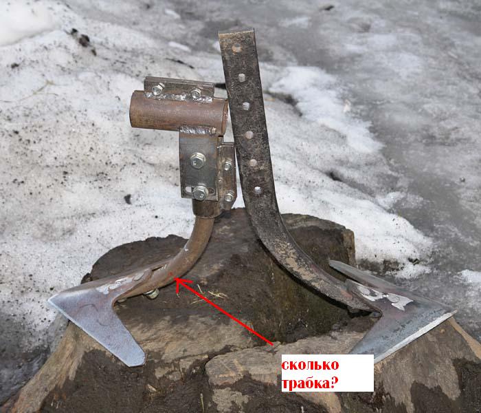

umnyi написал : понимаю стойка из полдюймовой... делал такую сам - вывернуло через 10 метров
27мм - это 3/4 ,

Yura2704 написал : Сообщение от umnyi понимаю стойка из полдюймовой... делал такую сам - вывернуло через 10 метров
27мм - это 3/4 ,
Вот эта из 27 ?:):) ЕЕ как раз и разогнуть может....
20.03.2010 в 23:41:22
umnyi написал : Вот эта из 27 ? ЕЕ как раз и разогнуть может
Вариантов выхода из данной ситуации вижу несколько:
20.03.2010 в 23:53:49
Yura2704 Так какого диаметра отмечанная стрелкой трубка ? 1/2?... :) Пока что мне пришло в голову это сварить эту стойку из двух полос металических 3-4 мм, естественно с углом валить придеться. г-образную.
21.03.2010 в 00:10:06
umnyi написал : Так какого диаметра отмечанная стрелкой трубка
27мм(наружный), стенка до 3мм
umnyi написал : Пока что мне пришло в голову это сварить эту стойку из двух полос металических 3-4 мм
Можно и из 10мм по профилю стандартного, но тогда узел крепления новый нужен. Попробую поверх стойки диаметром 27мм наварить по профилю разрезанную трубу 34мм
