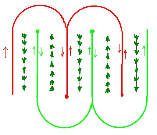

Pa2 написал : Попробуйте оставить в работе только один разблокиратор. При движении назад мотоблок будет разворачивать на месте сам себя. Да и задний ход сохранится.
Спасибо. Подумал над Вашим советом. Получится (если я правильно себе представляю), что в таком случае для разворота будет необходимо оставлять больше места в конце и начале участка, чтобы выезжать дальше (на радиус разворота + длинна рукоятки + я), иначе ведущее колесо будет проезжать по картошке. Кроме того, если первый разворот даст возможность перейти на соседний (необработанный) рядок картофеля, то второй разворот опять вернёт мотоблок на ранее пройденный (обработанный) рядок. Либо нужно будет опять включать передачу вперёд, потом проехать небольшое расстояние до необработанного третьего рядка, потом опять заднюю, потом доразвернуться, и, наконец, опять вперёд. Получается намного больше лишних телодвижений и неудобств, чем выгоды от сохранения заднего хода. Мне кажется, что задний ход является ценной возможностью только для фрезерования угловых мест (при наличии ограждения), а также для езды на дутиках с прицепом...
А я планирую, что буду водить МБ вот таким образом: змейкой, начиная с нижнего левого угла рисунка. Красным обозначено левое, зеленым - правое колёса. (Прошу прощения, но я не художник и не технарь, рисую как умею.:confused: ) Поэтому считаю важным наличие разблокировок на обоих колёсах. А задний ход в даном случае и не нужен, разве что где-то немножко вручную оттянуть. Так планирую и сажать, и окучивать и копать. Понимаю, что не всё получится, как задумано - обязательно бока какие-то повылазят. Когда посажу картошку - отпишусь.

Tomkol написал : А я планирую, что буду водить МБ вот таким образом:
Таким образом Вам придётся оставлять для разворотов около метра. При варианте разворота "из ряда в ряд" для колёс достаточно оставлять сантиметров тридцать, руль в моём случае пришлось установить короткий http://www.mastercity.ru/vforum/attachment.php?attachmentid=136518&d=1272139012.

Yura2704 написал : При варианте разворота "из ряда в ряд"
Это как?

Tomkol написал : Это как?
Из Вашего рисунка http://www.mastercity.ru/vforum/attachment.php?attachmentid=137270&d=1272525048 сначала понял, что Вы планируете разворот через два ряда (сбивает с толку красный и зелёный цвет - а колёса выкрашены в один цвет :) http://www.mastercity.ru/vforum/attachment.php?attachmentid=137220&d=1272489607 ). "Из ряда в ряд" - в конце ряда разворот на 180 град.(одно колесо на месте) в следующий ряд.

Yura2704 написал : "Из ряда в ряд" - в конце ряда разворот на 180 град.(одно колесо на месте) в следующий ряд.
Ну так я так и хочу делать. А то у меня у же из-за Вас чуть комплекс неполноценности не развился. Сидел сейчас и ломал голову - неужели я просчитал не самый оптимальный путь разворота.:swoon
Yura2704 написал : сбивает с толку красный и зелёный цвет - а колёса выкрашены в один цвет
Tomkol написал : Красным обозначено левое, зеленым - правое колёса.
Я ж писал "обозначено" (на рисунке), а не "окрашено". Дал маху, не подумавши, что возможны аналогии:eek: . Нужно было вместо красного синим рисовать. А колёса реально покрасить в разные цвета - это прикольно было бы ;) , но я цыган только на 1\8. Не дотягиваю до их художественного стиля.
