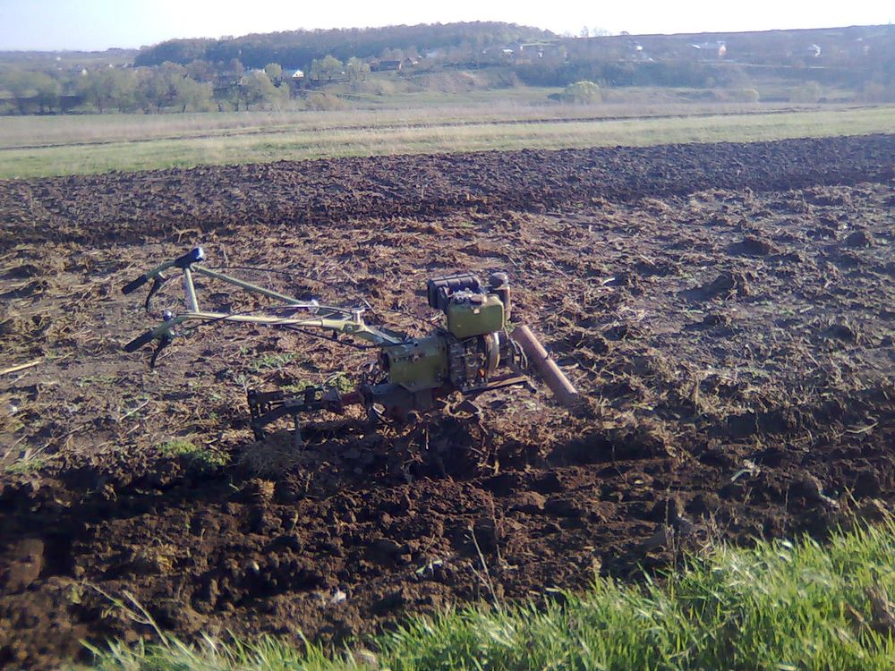

Привет всем. Фотка с похоты, почти поторора недели назад... Так просто, для пртокола :swoon
Уже закончил все !!!! работы. Отчет по проделаной работе. От начала сазона до вчерашнего дня наработка 65 часов. Оработано фрезой 2,1 га. Окучниками нарезано рядов на 60 сот.
Вчера ещо фрезеровал "целину".... 4 года не обрабатывался огород. Пырей по самые уши.... Разбил, бороной вытянул, ячмень засеяли, забороновали... Ждем дождя:eek:
На поле заклинила коробка... Не полностью выключил вторую передачу, включил задний ход.... Стопор полный. Слил с коробки масло в бутылку (была при себе с водой), снял двигун, долбанул.... Разклинило. Собрал.Работу закончил.
Пока что все....

BSlavik написал : Не полностью выключил вторую передачу, включил задний ход.... Стопор полный.
А может и блокировка включения ЗХ и помогла бы http://www.mastercity.ru/vforum/showpost.php?p=1426422&postcount=1678. Всякое в работе бывает. Лучше лишний раз перестраховаться, ИМХО.
BSlavik написал : Слил с коробки масло в бутылку (была при себе с водой), снял двигун, долбанул.... Разклинило.
Куда и чем "долбанул...."? А ключом за ВОМ крутить в обратную сторону, при выжатом сцеплении, не пробовали?
У меня часто не полностью отключается первая передача и однажды мгло быть тоже самое, но только заскрежетало и успел опустить рычаг заднего хода. Теперь влючаю ЗХ только после отпускания рычага муфты, т.е. выключаю передачу, отпускаю рычаг муфты, если МБ стоит - включаю ЗХ. Кроме того после отпускания рычага заднего хода отпускаю рычаг муфты и только после этого (для страховки) включаю нужную передачу.

Yura2704 написал : А может и блокировка включения ЗХ и помогла бы. Всякое в работе бывает. Лучше лишний раз перестраховаться, ИМХО.
Да уж, сам убедился что бывает всякое... Чесно сказать - клин коробки, результат усталости. Блокировки хорошо, но не для меня. Время теряется. Тем то и нравится 105, что "быстродейственна", у меня сосед на 61 пока развернется, переключится на заднюю, потом снова вперед то я уже половину питу перебегу :) Шутка.... Но доля правды есть...
Yura2704 написал : Куда и чем "долбанул...."? А ключом за ВОМ крутить в обратную сторону, при выжатом сцеплении, не пробовали?
У меня на ВОМ стоик шкив, 80 мм. Не крутянеш. Пытался стертером проктутичь, не помогло.... Да и инстумента не сильно много.... О я знаю зачем на вом натянута втулка, з двумь лысками по ключ... Как раз для того чтобы коробку расклинивать...!!!!!!!!!!
А так снял двиг (не дольше 10 минут), длинным пробойчиком, думаю достался до шестеренок. Без толку... Хотел снимать муфту сцупления, покрутил плоскогубцами за винтик с внутреними гранями (больше нечем было), и.... Пошло, коробка вышла с штопора...
Залил масло, установил двиг... Все занаяло не больше 20 минут... Заодно и перекур получился :)
