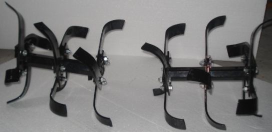

Мои фрезы для любителей экстремальной культивации!!!Видели бы вы как на утрамбованной земле ведёт себя этот зверь!Настоящее Кенгуру!:a Может смастерить ещё квадратные колёса?Квадратные покрышки кто нибудь встречал?:D

2olepetros вот мои фрезы. Ракурс не очень удачный. Переделаю, а пока то что есть. Но и тут видно что ножи блоков фрез смещены радиально.

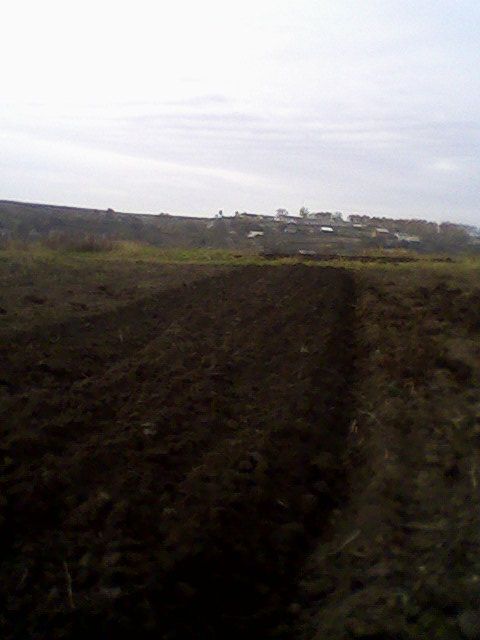

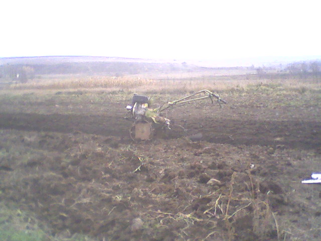

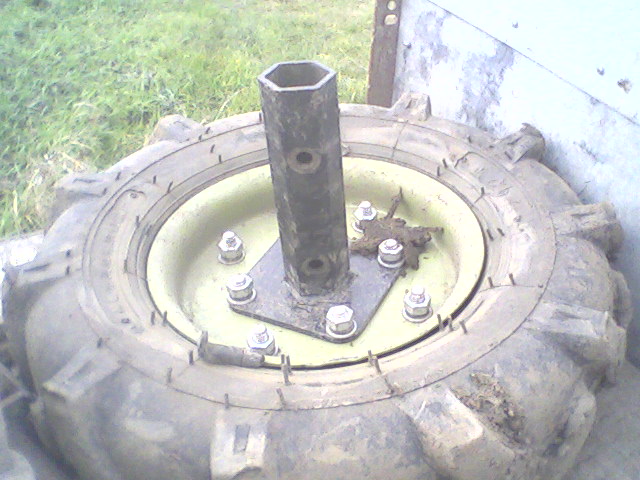

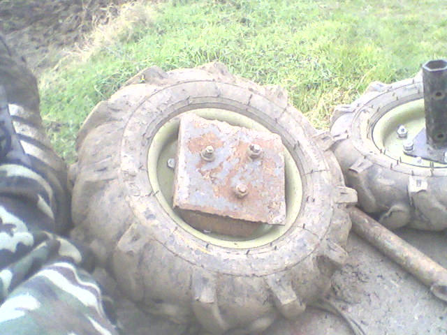

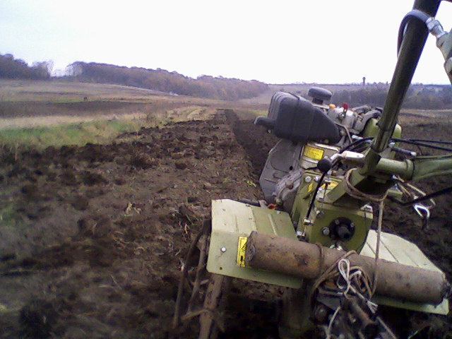

Вот фото моей прошлонедельной вспашки. Как говорил выше, сначала пахал на резинках, пока не срезало нипель колеса (последнее фото), принлось перейти на метал. колеса (их видно на фото 1 и 2). как то даже не "догнал" снять нирину захвата :(, которая на этот раз не слишком блещит. Извиняйте за качество фоток - делал телефоном, не самым лучшим.

BSlavik написал : Вот фото моей прошлонедельной вспашки.
какие у вас пейзажи при работе хорошие. эх... не то что нас частокол с котеджей глазу порадоваться не чем уже.:( а вспаханно красиво!

У меня классическая Зирка 105 и фрезы как у BSlavikа , покупал под Тернополем .Хотел сперва Салют , но показался маловат , потом Кипор 610 СА ( унего тот-же двигатель что на Зирке 135 9л.с.) , но на форуме Sorgen написал , что у него неважное навесное .С навесного там-же покупал сцепку , плуг , картофелекопалку ( очень доволен ) . Штатные грунтозацепы показались малого диаметра , покупал в Укравтозапчасти
http://www.uaz-upi.com/catalogue/?feuer=1&reason=&page=&depart=11&marka=7030&group=100-%EC&kat_s=&name_s= GRZ-105-560 Грунтозацепы Zirka 1Z-105 (Ф560) 2 шт. Украина Мотоблоки Zirka 1Z-105/105А 347.000 грн.При копке картофеля на резиновых колесах МБ пробуксовывал - на грунтозацепах одно удовольствие . Ваши фрезы явно нужно переделать , работать ими на тяжелых почвах большая нагрузка на руки , МБ при этом прыгает .МБ доволен , обрабатываю до 1.5 га. Где Вы покупали свой МБ ?

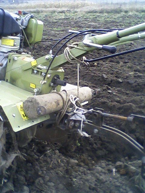

Кстати в суботу пахал огород. Погнул плуг, на огороде соседа. Он у него на месте где раньше сад рос. Нашол там одного недогнившего пня. Погнул стойку (толщина 12 мм) и раму или основание плуга. Там где крепится отвал, лемех и полевая доска. Получился провороб где то на градусов 20. Т.е. носик плуга, если смотреть по ходу мотоблока, был провернут в правую сторону на 22см. Ровнял потом все кувалдой, исправил. Кстати пахал с опорным колесом на плуге. Да даном огороде очень кстати. Как уже говорил выше сильный подем, а по горку плуг очень зарывался, а так установил колесико - и нормально в любую сторону.

BSlavik написал : пахал с опорным колесом на плуге
интересно какого диаметра использовали Вы колесо и как с регулировкой глубины пахоты: винт + винт на колесе.
Видел фото Вашего культиватора. Может и на нем установить колеса чтоб не зарывался?
