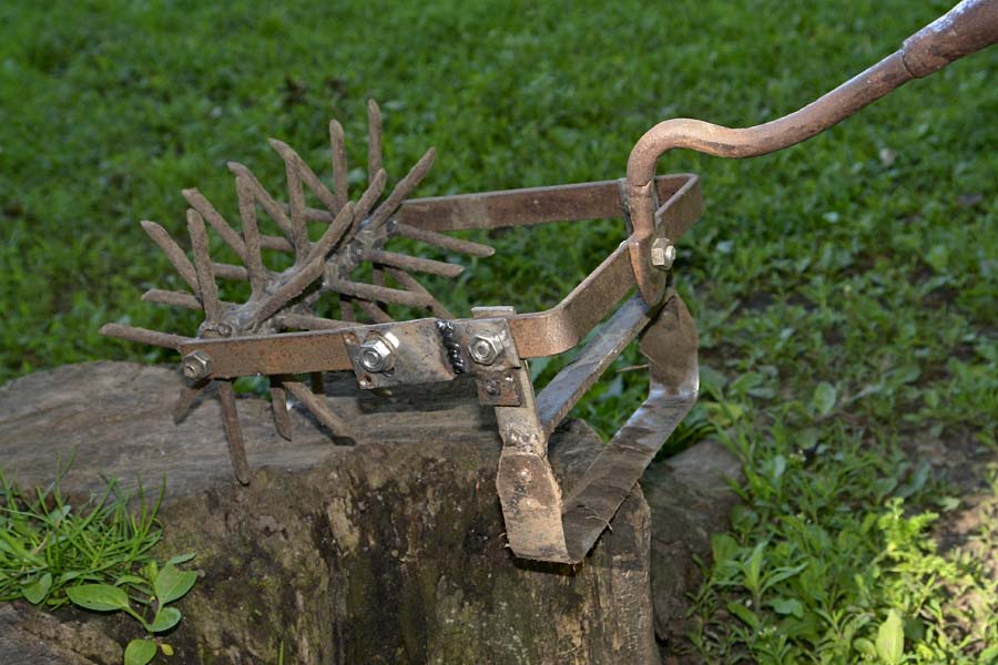

Изготовил ещё одну пару укороченных полуосей колёс - только добавил отверстия для крепления ножей фрез, см.фото. Крепление ножей фрез 4х100 случайно совпало с креплением колёс авто :).
Подкинул - посмотреть, что получится:
  • колёса с шинами 185/65 R15 (зимний вариант 195/65 R15);
  • колея 60см (габаритная ширина 80см);
  • клиренс 22см (под валом 30см).

Yura2704 красиво выглядит мотоблок с автомобильными колесами!
А как работает зубщатая муфта? испробовали её?

Alvis написал : красиво выглядит мотоблок с автомобильными колесами!
ИМХО, с такими только для транспортных нужд - но таковых не наблюдается.
Alvis написал : А как работает зубщатая муфта? испробовали её?
Зима, дизель стоит на приколе. Думаю по весне обкатать.

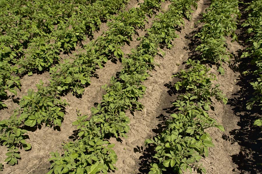

umnyi написал : А почему, ежики ваши катать, с плоскорезами пройти.
ИМХО, после широких резинок затоптанный след оставаться по сторонам инструмента будет. Нужно расширять захват инструмента на 20см, в моём случае. А колёса с ГЗ не затаптывают грунт, пример.

Yura2704 написал : после широких резинок затоптанный след оставаться по сторонам инструмента будет
Зато площадь опоры увеличивается и давление на землю минимально, а поворачивать намного легче, даже без разблокировки. У меня товарищ на такой же м\б тоже поставил жигулевские зимние шипованные - на них и с прицепом, и пашет, и картошку копает. Очень доволен.

Tomkol написал : площадь опоры увеличивается и давление на землю минимально, а поворачивать намного легче, даже без разблокировки
Возможно на огороде в сравнении с ГЗ. Пробовал шиповку без разблокираторов разворачивать по цементному полу - совсем не понравилось.
