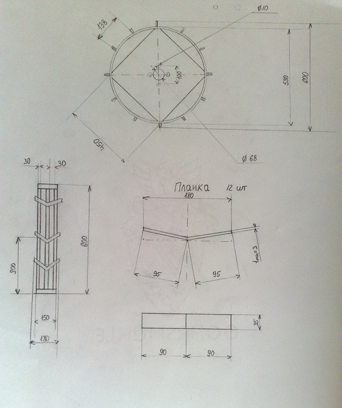

bobz7
bobz7
Регистрация: 04.05.2010
Ужгород
Сообщений: 142
11.06.2010 в 17:18:43
Так хочу зробити колеса. Що скажете?
NAP
NAP
Регистрация: 24.06.2008
Сумы
Сообщений: 9948
11.06.2010 в 17:29:30
bobz7 написал : Так хочу зробити колеса. Що скажете?
Если бы я надумал делать то планки разнес. То есть количество осталось бы прежним а варил бы поочередно. Одна планка на 1 и 2 обод другая планка на 2 и 3 обод. Вместе они не сходятся. Как на резине с протектором "елочка". Более круглое колесо получится. Имхо.

Tomkol
Tomkol
Регистрация: 06.01.2010
Прага
Сообщений: 9858
11.06.2010 в 17:57:04
Где-то был скан статейки, в которой указывалось, что экспериментальным путём выяснили, что наибольшая тяга угрунтозацепов проявляется при высоте шипов 60 мм., а дальнейшее увеличение высоты уже ни ни что не влияет. Так что 35 мм. - это мало. И чем тяжелее сделаете колёса, тем меньше нужно будет догружать мотоблок.
