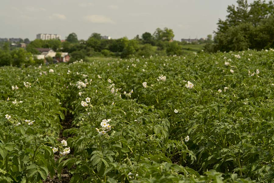

Сегодня вечером природа решила грозовые облака над городом так поганять с хорошим ливнем, благо без града. Картошка зацвела. Жару перенесла спокойно. В гребнях немного влаги ещё оставалось. См.фото.
