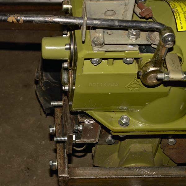

Harahondya написал : 2Gardener на фото http://www.mastercity.ru/vforum/atta...3&d=1276543469 и http://www.mastercity.ru/vforum/atta...4&d=1276543469 стыковка с Кипором. У него шкив на ВОМ параллельный шкиву кривошипа.
Так я и не предлагал копировать с фото. Я только ответил на Юрин вопрос, а чтобы было понятно о каком рычаге речь, прилепил первую попавшуюся фотку.
Harahondya написал : решил делать двухступенчатую ременную передачу.Вторая ступень будет служить для корректировки оборотов кривошипа.
Лишний промежуточный вал с двумя подшипниковыми опорами и двумя шкивами... Ну если только нельзя получить требуемые обороты, ИМХО. А так лишние матзатраты и лишние потери КПД. Может все же удастся получить требуемый результат подбором шкивов на 1-ступ. передаче?
Harahondya написал : Перектестная ременная передача мне не нравится.
Мне тоже... потому, что я не знаю что это такое. Если я правильно помню, то перекрестная это: ремень (плоский, с клиновым это может получится на околометровых межосевых) одет на шкивы таким образом, что получалась восьмерка, применяли для получения противоположного направления вращения ведущего и ведомого валов. Для Вас это не актуально. Но может я чего напутал, поправьте.

Gardener написал : Если я правильно помню, то перекрестная это:
Может я уже призабыл. Скорее всего:o Имел ввиду эту:

NAP написал : Вы от фоткайте "заготовку" со всех сторон
На выходных сделаю.:)
NAP написал : без уровня. Он там ни к месту ни разу.
На фото-согласен. По уровню выставлял раму КК к МБ:a

Gardener написал : Может все же удастся получить требуемый результат подбором шкивов на 1-ступ. передаче?
Все может быть. Только получается большое межосевое. Боюсь не влезет. При промежуточном-возможность регулировки оборотов заменой ведущего шкива второй ступени. Обороты ВОМ нужно сбросить в 3-4 раза.

Harahondya написал : Может я уже призабыл. Скорее всего Имел ввиду эту: Миниатюры Кликните на изображение для увеличения Название: угловая передача_rs.jpg Просмотров: 1 Размер: 22.5 Кбайт ID: 145749
Это случайно не угловое? Но неважно, оно Вам ненужно.
Harahondya написал : получается большое межосевое.
Почему? Если далеко рычаг, отрежьте и переварите его ближе к центру.
Harahondya написал : При промежуточном-возможность регулировки оборотов заменой ведущего шкива второй ступени.
Это не аргумент! Можно любым шкивом.
Harahondya написал : Обороты ВОМ нужно сбросить в 3-4 раза.
А вот это даже очень серьезный аргумент.
