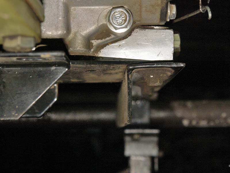

khita написал : Сначала пришлось подрезать один из уголков на корпусе адаптера, небыло полного хода регулировки натяжения ремня из-за того, что угольник адаптера упирался в угольник подрамника 105-й.
Вы снимаете штатные уголки передней рамы при установке адаптора? См.фото.

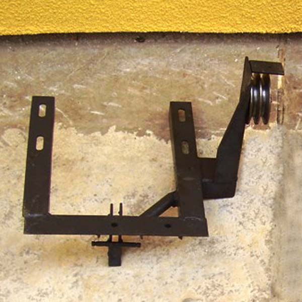

khita написал : при остальных работах клюв сгодится для навески дополнительного груза.
При такой конструкции весь вес косилки (груза) будет висеть на силуминовом корпусе двигателя. А это не очень хорошо - нужно укреплять.

Yura2704 написал : При такой конструкции весь вес косилки (груза) будет висеть на силуминовом корпусе двигателя. А это не очень хорошо - нужно укреплять.
Да, я уже об етом говорил, когда выставлял фото етого адаптера.... Но как то все пропустили мимо ушей...
