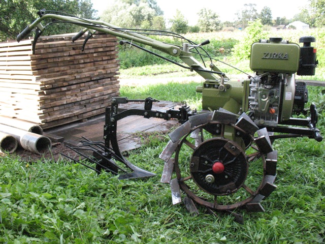

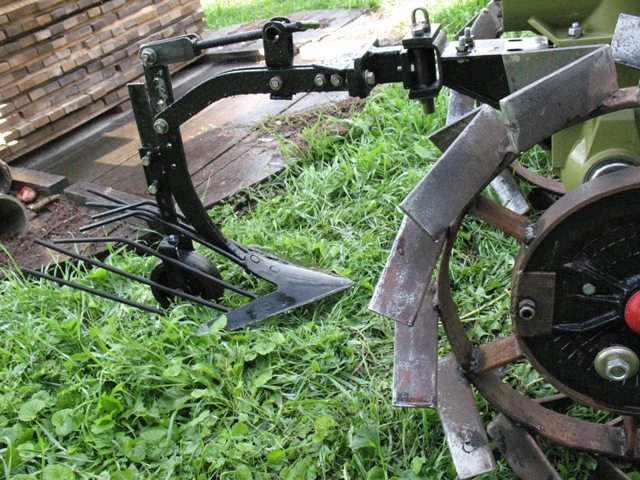

Прикинул конструкцию копалки с опорными колёсами на универсальной раме. См.фото. Цель - дать свободу вокруг шкворня и разгрузить руки. Регулировка глубины - опорными колёсами, регулировка сепарации - наклоном копалки. Предварительные выводы: на стандартную сцепку получается при довороте МБ вправо - копалка поворачивается влево. Выход - нужно цеплять на обводную рамку.

Yura2704 написал : Прикинул конструкцию копалки с опорными колёсами на универсальной раме. См.фото. Цель - дать свободу вокруг шкворня и разгрузить руки. Регулировка глубины - опорными колёсами, регулировка сепарации - наклоном копалки.
А без опорных колес копалку выкидывает из гребня? Или в чем проблема при ее свободном зацеплении..

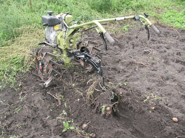

umnyi написал : А без опорных колес копалку выкидывает из гребня?
Лично я не сказал бы, что так уж сильно и выкидывает. У меня это случалось, когда копал "под уклон". Тяжелый передок моего мотоблока иногда вынуждал меня практически лежать на руле, чтобы удерживать копалку в земле. Хотя и это было не смертельно... Стоило увеличить угол атаки, и все стало на свои места.
Я копалку крепил к мотоблоку "жестко", хотя сразу думал дать некоторую степень "свободы". Но прочитав коментарии уважаемых форумчан (к мнению которых я прислушиваюсь), я этого не сделал. А когда начал копать, то понял почему этой "свободы" давать нельзя. Я это понимаю так: даже маленький корешок (условно) может изменить положение копалки и она "уйдет" в сторону. Но это лишь мое мнение, которое можно взять к сведению, а не - к исполнению!

umnyi написал : А без опорных колес копалку выкидывает из гребня? Или в чем проблема при ее свободном зацеплении.
В этом году земля сильно забитая дождями - неоднородная, груда http://www.mastercity.ru/attachment.php?attachmentid=155118&d=1282677341. Даже при жёстком соединении копалки тяжело удержать МБ по курсу на автоматических обгонных муфтах. Все остальные операции на огороде выполнял со свободной вокруг шкворня навеской используя обводную рамку. Есть с чем сравнить - когда ходишь сбоку и легко доварачиваешь в нужную сторону или когда пытаешься довернуть жёскую систему МБ+копалка. Копалка с опорной пяткой хорошо работает на ровных площадках, а при уклонах или неоднородных грунтах "гуляет" по глубине, тем более, что в моей копалке пятка слишком короткая.
Копаете на родных резинках или...? Прошлый год копал на ГЗ 530 мм и то иногда МБ ложился на редуктор. Наростил шипы ГЗ на 25 мм, еще не пробовал копать, ботва местами зеленая.

dido написал : Копаете на родных резинках или.
На 57см с ГЗ и обгонными муфтами - развороты у меж, длина рядка 25м.

03.09.2010 в 23:26:58
Всем добрый вечер.:) Сегодня выкопал картошечку на новых ГЗ и копалочке. Урожай неважный:(. Утешает что возделывание было не утомительным. Слава Богу голодными не будем. В прошлом году брал картофелекопалку у кума типа дельфинообразной и на родных колесах приходилось подталкивать. Сегодня только немного своим весом давил на руль управлял. Картофелекопалка простая с колесиком позади. Прутья землю не просеивали , служили как отвал. Корни еще крепкие и картошка сильно держится на них, земля рыхлая. Даже после тракторных копалок пришлось людям отрывать картошку от корней. Выбирали картошку в середине борозды и в отвалах землица рыхлая. Может можно было еще колесико больше спрятать чтобы не давить на ручки. 39 метровый рядок проходил за минуту. Желательно поменьше немного скорость. Но в общем хорошо, для моих соток сгодится.:)
