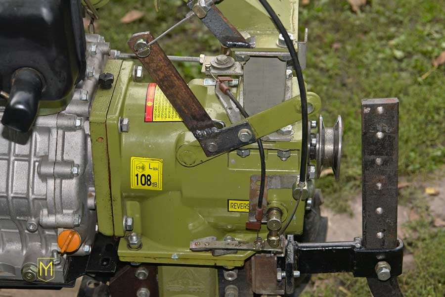

АИД написал : У меня тоже плохо удерживает рабочий инструмент на розворотах. Уже поставил другую пружину не помогло. Думаю рядом с этим сектором поставить ещё один.
Я посмотрю в своём варианте, возможно сделаю фиксатор "включённого состояния" рычага, но тогда ногой не получится разблокировать.
На лёгком инструменте пока проблем не возникало, возможно ещё можно поиграться с усилением пружины, но тогда и удлинением рычага.

Идея не плохая, подварить с зади рычага пластину в ней просверлить отверстие и как нибудь приспособить фиксатор. Будет меньше роботы и подгонок. Спасибо за подсказку. Надо пробовать все варианты авось чего и получится.

Yura2704 написал : с разблокираторами на основе зубчатой муфты - проблемы с разворотами у меж исчезли
Я так понимаю, что это первые серьезные испытания разблокираторов? Есть ли трудности в управлении, как ты оцениваешь удобство управления?

All= написал : Я так понимаю, что это первые серьезные испытания разблокираторов?
Катался на "ежиках" с разворотом на 180* на реверсе. При нарезании борозд - разворот на 180* вперёд на первой передаче. Всё делается движком без особых усилий.
All= написал : Есть ли трудности в управлении, как ты оцениваешь удобство управления?
Много манипуляций руками, пока не привык, с обгонными муфтами - с этим проще, особенно при транспортных работах. У зубчатой муфты моей конструкции есть технологические зазоры, т.е. полной блокировки колёс нет. Пару градусов доворота МБ влево-вправо делается легко, но и устойчивость направления движения от этого немного страдает. Иногда возникают проблемы с разблокировкой - подвижную полумуфту "закусывает", буду разбираться с причиной. Лечится легко - ударом металлическим предметом. Но в общем доволен.

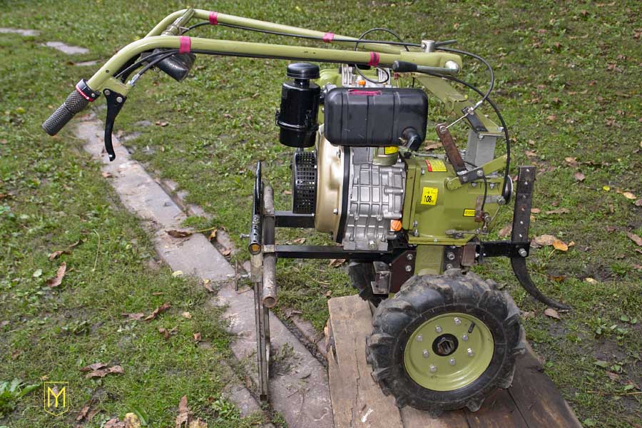

вот полезли первые ласточки
сегодня окучил несколько рядов.ДО трудно было удержать по прямой. потом прицепил стрелки прошол ими междурядья глубиной 7 см потом пошло как по маслу. вывод перед окучиванием нужно рыхлить междурядья.

Андюха написал : потом прицепил стрелки прошол ими междурядья глубиной 7 см
Как стабилизировали глубину и курс стрелок в междурядье, можно подробнее?

21.04.2011 в 23:51:14
глубину регулирую опорными колесами. навесное на шкворне свободно.но доруливать почти не приходилось. завтра выложу фотки.
