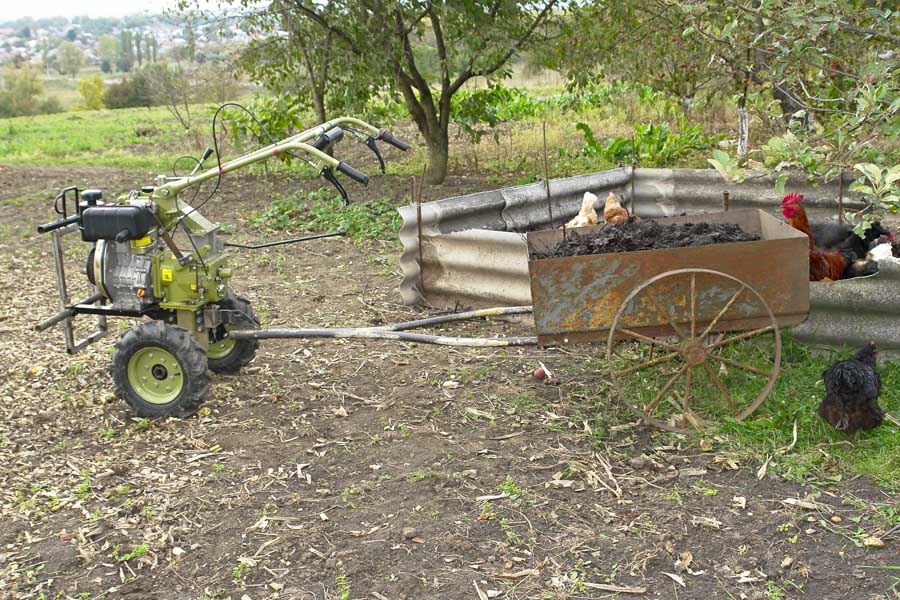

umnyi написал : Выкинуть эти диски
А серьезно, у резины и метала все ровно не произойдет дифузии, значит толку мало.
Кому не лень, можно попробовать приклеить резинки толщиной 2мм к внутренней посадочной поверхности ската . Я свои уже собрал - катаюсь по участку. См. фото.

Yura2704 написал : Я свои уже собрал - катаюсь по участку. См. фото.
А седушка....

umnyi написал : А седушка....
Тут всё рядом. А если делать седушку, то на правом колесе МБ, двигатель сдвигать по шестиграннику к левому колесу - тогда можно будет и тачку с верхом тягать:).

Yura2704 написал : Тут всё рядом.
Или не увести ему всех..... на этой резине, зарывается.

umnyi написал : на этой резине, зарывается.
По рыхлому да под горку только с пустой тачкой, ГЗ немного пригруженные и те зарывались.

Yura2704 Попробуйте если попадутся хотя бы жигулевские колеса, только качайте меньше атмосферы :) думаю удивитесь.

umnyi написал : Попробуйте если попадутся хотя бы жигулевские колеса, только качайте меньше атмосферы
Так к ним и разблокираторы нужно делать, управляемые с руля, пока думаю.
Сейчас транспортные работы не напрягают, а при работе на участке колёса с ГЗ меньше заминают почву.

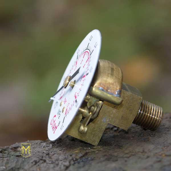

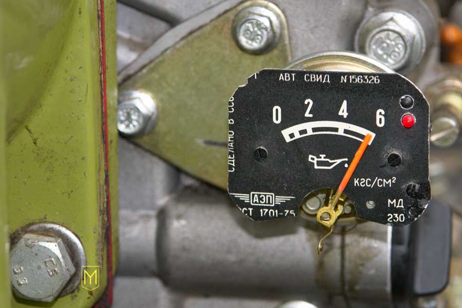

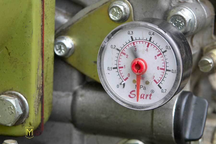

Проверил манометр от насоса авто - Не рекомендую повторять. См. фото. Видно, маслянный насос качает не "гладко" - то и стрелка прибора сильно вибрирует и показывает завышенное давление. Маслянный манометр должен "сглаживать" и усреднять пульсации давления - т.е. должен быть специальный.
Поставил обратно манометр от авто, проверил пуск двигателя при тех же условиях (температура - 10 град) - 6 кг/см".

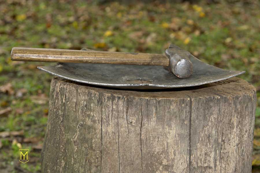

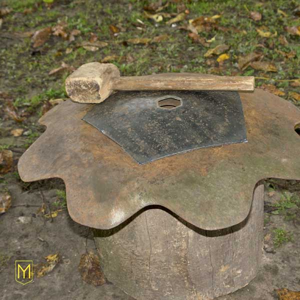

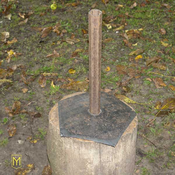

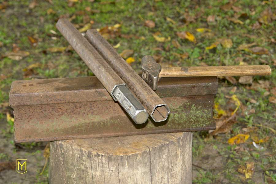

Приступил к изготовлению ленточной фрезы. См.фото. Этапы:
  • изготовление шестигранных труб (заготовка - труба диаметрами 42-36мм, длина 450мм) ( кому нужна более жёсткая посадка шестигранника пробуйте трубу диаметрами 40-34мм или сваркой полосу 20х4мм );
  • изготовление вогнутых боковинок- пятигранников ( кстати - так можно и делать диски для окучника ). Но так как ширина редуктора в районе вала 105-ки около 140мм - то зазор между фрезами получится около 10см :(.
