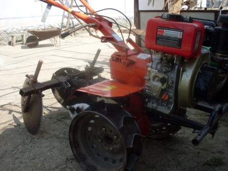

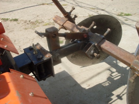

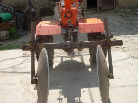

здрасте всем. где то на форуме читал про угол кастора кто то может обьяснить что это такое и где применяется и как это можно применить при изготовлении дискового окучника.заранее всех благодарствую.

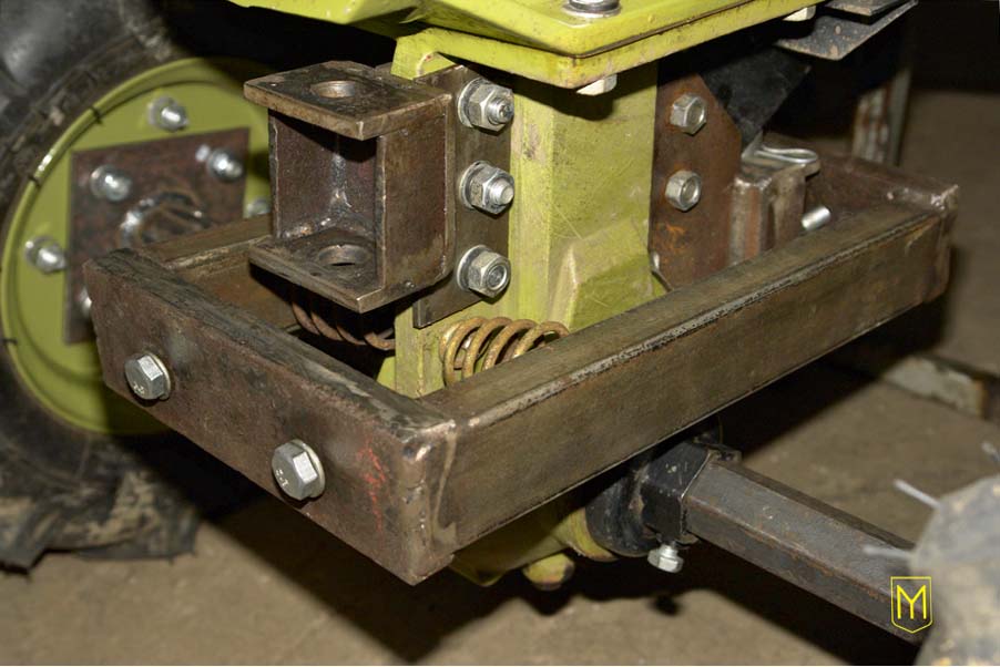

Андюха написал : читал про угол кастора кто то может обьяснить что это такое и где применяется
Кастор (угол)
Андюха написал : как это можно применить при изготовлении дискового окучника
При изготовлении дисковых окучников пользуются регулировками угла отклонения стоек дисков по ходу движения, развалом и схождением дисков. И то - это уже много регулировок.
Для стремления вернуть движение МБ к прямолинейному, при свободном вокруг шкворня подключении инструмента есть мысль использовать пружины в обводной рамке (некий аналог угла Кастора в авто). См. фото.

06.12.2010 в 23:57:23
я так понимаю что на моем окучнике все эти регулировки п редусмотрены

07.12.2010 в 00:08:27
На фотках не просматривается регулировка развала дисков.
