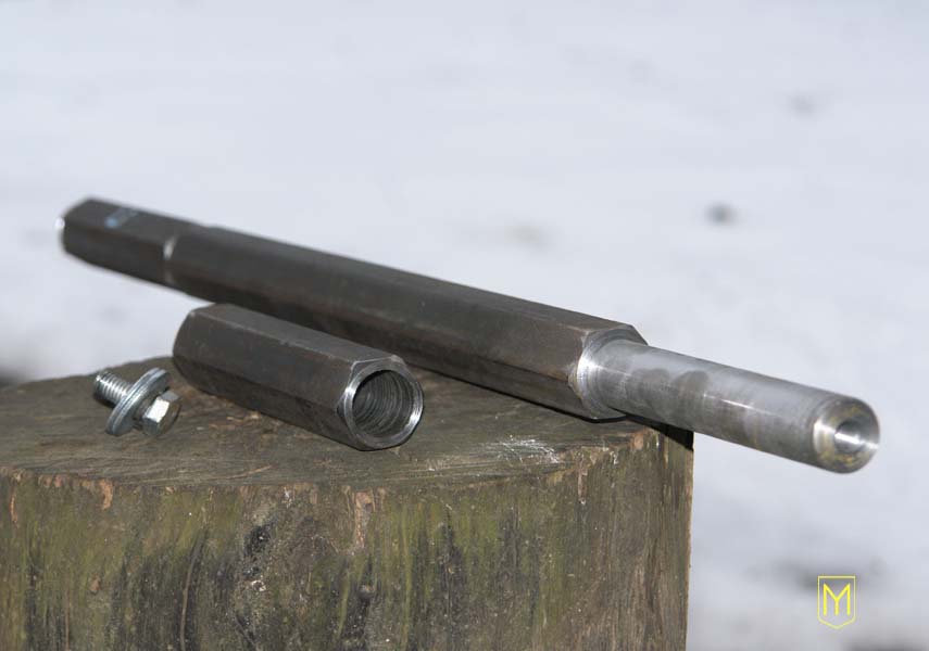

Приступил к изготовлению разблокираторов на основе длинного шестигранника. Вал-ступица. См.фото 1. Общая длина - 70см; длина ступиц 15см, диаметр посадочного отверстия ступицы 24мм. Пределы регулировки колеи с использованием укороченной полуоси - 50-70см, при использовании стандартных полуосей - 80-90см .

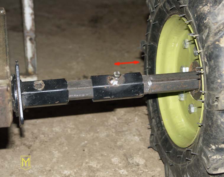

Пример простой блокировки отрезком стандартной шестигранной полуоси. См. фото 2. Вторая часть полуоси используется для крепления колеса - укороченная. Дальше, на основе вала-ступицы, буду пробовать разные схемы разблокировки и управления.

Yura2704
Yura2704
Регистрация: 09.09.2009
Хмельницкий
Сообщений: 3077
09.12.2010 в 21:13:05
Yurik написал : можно даже поставить направляющие диски
Возможно направляющие диски по колее, возможно опорные колёса, да и на окучник не помешает - но габариты тоже растут.
