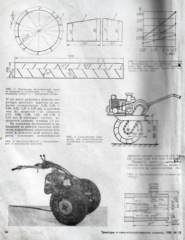

Комплексная проблема - тяга, мощность, скорость. См. миниатюры. Судя из статьи, нормальная скорость вспашки при помощи МБ в Вашем возрасте около 1м/с. При диаметре колёс - 58см, скорость - 1м/с можно обеспечить при оборотах двигателя ниже - 2000 об/мин, при этом мощность упадёт до - 3 квт. ИМХО - диаметр колёс около 50см, скорость вспашки до 1,2 м/с на оборотах двигателя 2500 об/мин. 58см - или бегом, или сидя , возможно на одном колесе - только руль приделать :).

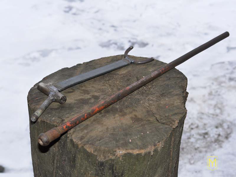

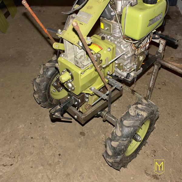

Нашёл время для продолжения темы разблокираторов на основе вала-ступицы и шестигранных труб.
Рычаги управления. См. фото. Возможно дальнейшее трансформирование на управления с руля, при помощи тросиков. Верхняя часть, собственно рычаг - съёмный.
