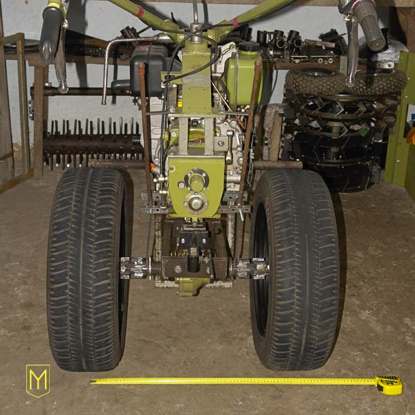

AlNik54 написал : Этого вполне достаточно. Бывает ставят М12 и тянут так что продавливают траверсу. Дело любительское.
Это достаточно если нагрузки не большие. На тяжелом суглинке при учете что все это тянет большой мотоблок, лучше сразу с делать с запасом.
Как ЗЫ смотрите как крепится на тракторах навесное, надежнее схемы уже не придумать. А регулироваь один раз настроенную навеску особенно и не к чему, можно меток наставить на траверсе.
Аватар пользователя
AlNik54
Регистрация: 06.05.2008
Харьков
Сообщений: 1978
30.06.2011 в 19:30:00
umnyi написал : Это достаточно если нагрузки не большие. На тяжелом суглинке при учете что все это тянет большой мотоблок, лучше сразу с делать с запасом.
Грунт - тяжелый суглинок, связи с тем чем тянуть эту штуку не нахожу. Тяговое усилие, при одной скорости, будет одинаковым хоть руками тянуть, хоть кировцем. За 4 года ни разу не поползло. Регулировать приходится т.к. траверса используется и для других делов. Не воспрещается делать с запасом. Дело любительское.
