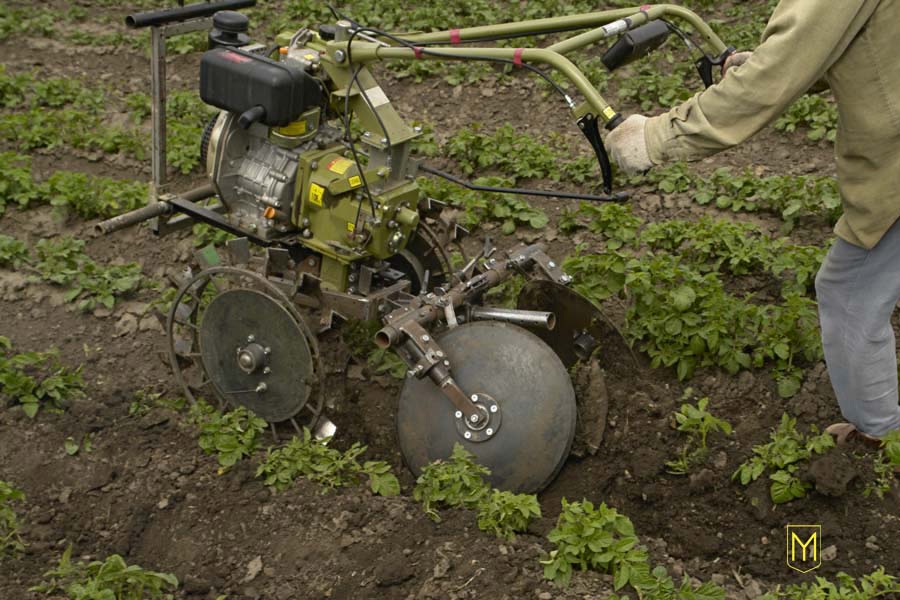

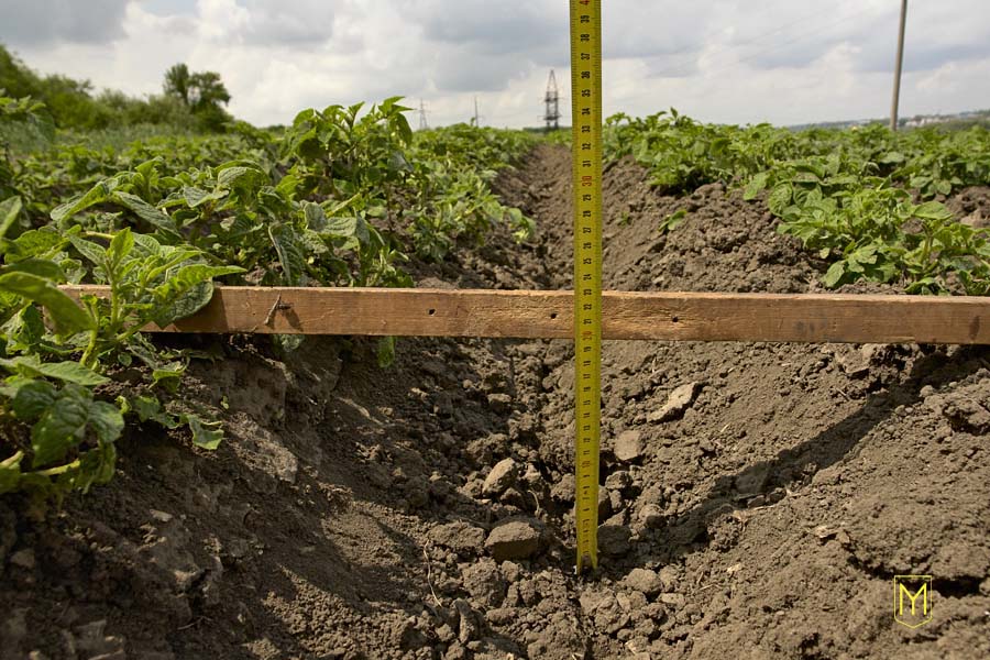

Боцман написал : У мня на зирке-105а ГЗ-550 мм, вполне хватает для окучивания и уборки картофеля
Мне 570мм хватило только на второе окучивание, гребни высотой 20см. См. фото. Третье окучивание делал в ручном режиме :o.
Сургей7 написал : Если нельзя на широкой колее надо использовать узкую, есть широкие небольшие по деаметру ГЗ. Устойчивость ГУД, разворот ГУД, цена меньше чем у больших, высота картошки ... , до бесконечности. Оппонируйте!
Хочу в этом сезоне попробовать на узкой колее, только колёса с ГЗ 40см сделаю поуже. Ребята говорят тяжело удеживать от бокового опрокидывания - попробую смещать руль в сторону.

Yura2704 написал : Хочу в этом сезоне попробовать на узкой колее, только колёса с ГЗ 40см сделаю поуже. Ребята говорят тяжело удеживать от бокового опрокидывания - попробую смещать руль в сторону.
А каким образом смещение руля позволит уверенней управлять МБ?Или вы имели ввиду сделать короткий руль как у вас?

SPASATEL написал : А каким образом смещение руля позволит уверенней управлять МБ?Или вы имели ввиду сделать короткий руль как у вас?
Короткий руль + поворот руля в сторону. Удерживать со стороны (рычаг 70см) от бокового опрокидывания МБ с ДО легче чем сзади, находясь на растоянии 1м от МБ, ИМХО. Плюс ещё в том, что ходить можно по необработанному междурядию - меньше затаптывать будем.
