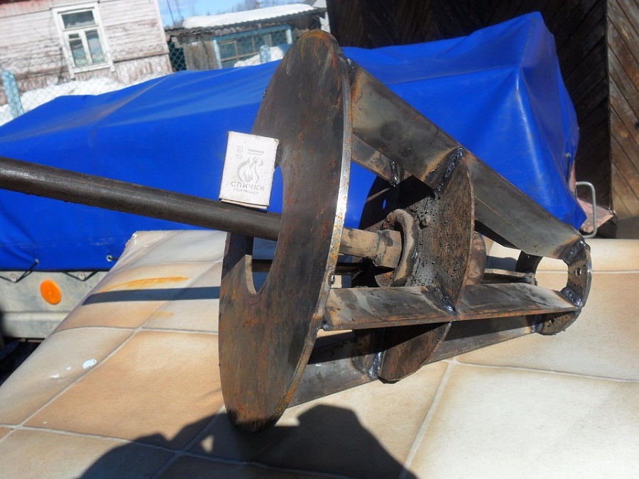

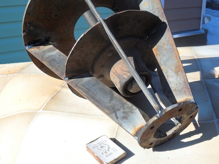

Добрый день . Начался главный этап дачных работ – уборка картошки . В основном мотоблок использую для возделывания этой культуры , лопата отходит на второй план и мое старшое поколение дает добро на использование техники и новых методов обработки . Соответственно и навесное оборудование подбираю для себя , стараюсь химичить сам и с помощью вашего сайта . С весны (оранка была сделана с осени большим трактором) переработал почву штатными фрезами , предварительно рассыпав пепел и химию против проволочника . Посадку производил с помощью двух ушастых плужков ,расстояние порядка 55 см между рядами , между плужками использовал упорное колесо .Была сделана сажалка ,но после пробных испытаний пришлось отказаться и сажать проверенным методом (необходим более-менее калиброванный посадочный материал , без паростков , и скорость мотоблока была высоковата ) После всходов прошелся дисковым окучником и засыпал картошку полностью , через две недели повторил процедуру . Дальнейшая обработка не производилась а свеже-зеленый бурьян вырывался на корм животным . На осень смастерил роторную косилку , как говориться из того что было , но наверное чуть перестарался : ширина захвата 100 см , хотел что бы перекрывало сразу два ряда при кошении ботвы на картошке , передаточное число на выходе дисков примерно 0,7 по сравнению с оборотами ВОМ , имеется дополнительный шкив с перед.числом 1,0 , но обороты большие и сильная вибрация – страшно даже подходить ! Позавчера производил рабочие испытания : траву косит нормально (правда она была невысокая ) , далее перешел на картошку , первый недостаток это упорные лыжи по бокам (по плану они должны идти по гребням ) – земля в этом году мягкая и они зарывались вытягивая и травмируя картошку . Пришлось приподнять их и держать уровень вручную при движении , и началось шоу , понятно есть неровности – и диски шкребут землю –пыль стояла на весь огород , все что попадало под косилку (диски вращаются встречно-во внутрь) выбрасывалось назад на самого водилу . Копалка из культиваторной лапы , использовал дополнительные диски – для устойчивости и регулировки глубины , удобная штука , освобождает руки , но главное это все правильно отрегулировать .Два года использую самодельную разблокировку колес с управлением через трос на руле , но это отдельный разговор – есть некоторые недостатки .Урожай в этом году неплохой , правда развелось много вредителей – имеются потери урожая .
Всем удачного сбора урожая и чтобы руки не болели !
