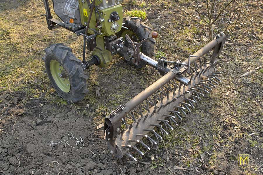

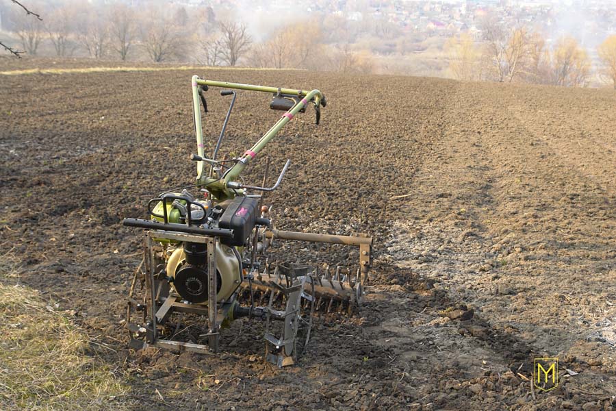

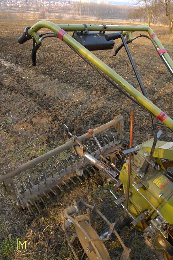

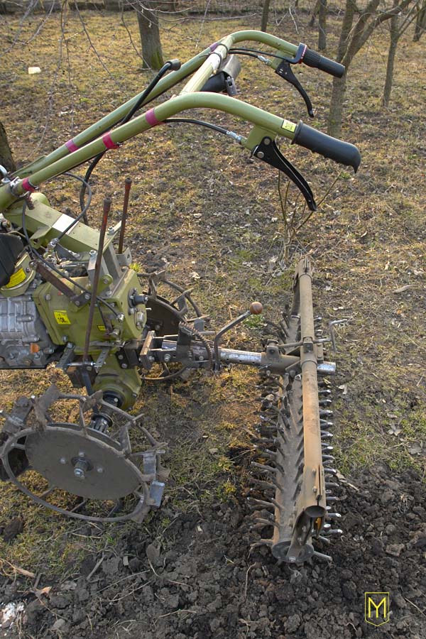

Сделал неплановое закрытие влаги, как ни странно - земля созрела, весна... См.фото. Краткий отчет:
  • ширина захвата "ёжика" 105см;
  • 25сот. обработано неспешно за 1.5часа на первой передаче, потрачено соляры около 0.7л;
  • приходилось пригружать "ёжики": с горки катался стоя на раме, под горку пригружал немного руками руль;
  • резинки оставляют за собой видимый след, под горку больше буксуют (сменил на ГЗ);
  • колёса с ГЗ при нагрузке по рыхлому (ставал на раму под горку) быстро зарываются - нужно догружать МБ;
  • развороты на 180град. делал двигателем с разблокированным одним колесом - легче чем с обгонными муфтами;
  • при движении легко доворачивать немного в стороны за счёт люфтов в зубчатой муфте разблокиратора;
  • устройство быстрого подъёма инструмента помогло при смене колёс.

Подскажите пожалуста как у вас эта сцепка держит рабочий инструмент, не соскальзывает. Может и мне примерно такую сделать. У вас, я смотрю весна уже вошла в свои права, а у нас ещё не очень то. За ранее благодарен.

АИД написал : Подскажите пожалуста как у вас эта сцепка держит рабочий инструмент, не соскальзывает.
При воздействии усилия вниз на дышло (вес инструмента) фиксатор удерживается только пружиной и действительно может соскользнуть при превышении веса. При длительных переездах желательно установить дополнительный болт-фиксатор - место предусмотренно. В рабочем положении, когда мы или МБ пригружаем инструмент на дышло действуют силы стремящиеся поднять дышло вверх - тут усилия побольше будут.
Ось вращения рычага установлена со смещением относительно зубьев фиксатора - за счёт чего получается эффект самозащемления фиксатора и зубчатого венца.
АИД написал : Может и мне примерно такую сделать
Доварите куски пластины на свой вариант с фиксатором, просверлите по месту пару отверстий - и всех делов. Моя тоже из кусков поварена - нам, что её на выставке показывать.

BSlavik написал : Две противоположно установленные пружинки уравновешивают систему...
Да, основное назначение этих пружин - стремление к прямолинейному расположению рамы с инструментом. Иначе, если у инструмента нет собственного стабилизатора направления движения, рама с инструментом "сползает" в ту или иную сторону. Частный случай при переездах с поднятым инструментом - тоже хочется чтобы он не болтался под ногами.
BSlavik написал : Коль хотите подрулить, тогда установите жесткую винтовую пару, для оперативной коррекции угла поворота мотоблока к борозде. Я такие манипуляции делал посредством сцепки... Как ни как - но толку больше, при меньших энергозатратах...
Думал над этим вопросом при способе "оседлать 105-ку сидя на одном колесе", позади МБ опорные колёса. Может вернусь к этому вопросу - с обводной рамкой легко сделать "дополнительный руль" для опорных колёс и инструмента, а все остальные рычаги управления получаются и так "под рукой" с небольшими доработками. Может получится система общим весом около 200кг - это уже ближе к хорошему МБ :).

Yura2704 написал : Да, основное назначение этих пружин - стремление к прямолинейному расположению рамы с инструментом. Иначе, если у инструмента нет собственного стабилизатора направления движения, рама с инструментом "сползает" в ту или иную сторону. Частный случай при переездах с поднятым инструментом - тоже хочется чтобы он не болтался под ногами.
тогда зачем делать такие большие "люфты" на поворот сцепки...
