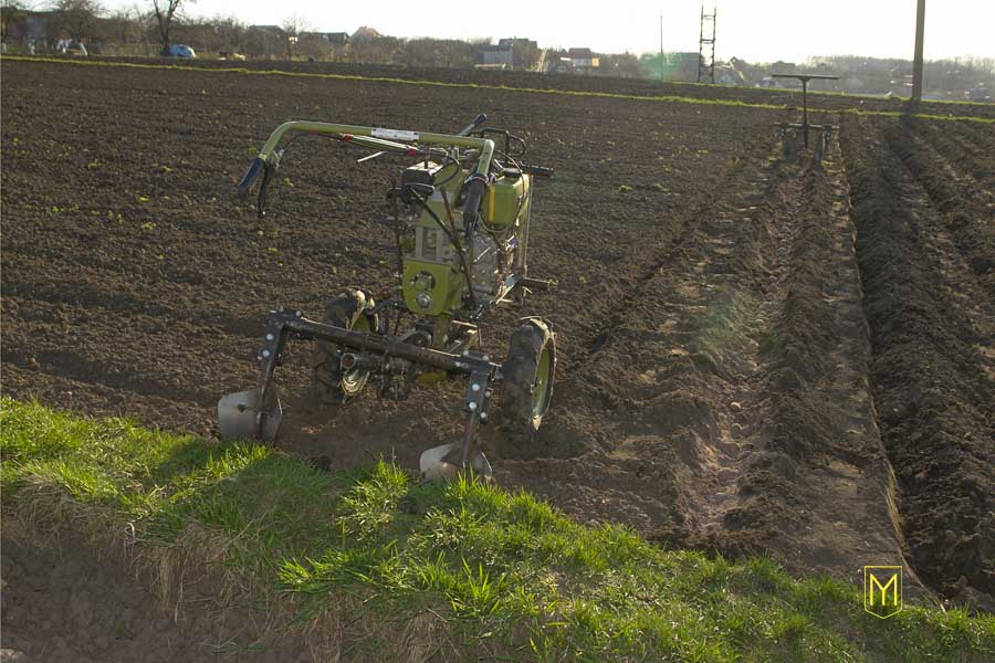

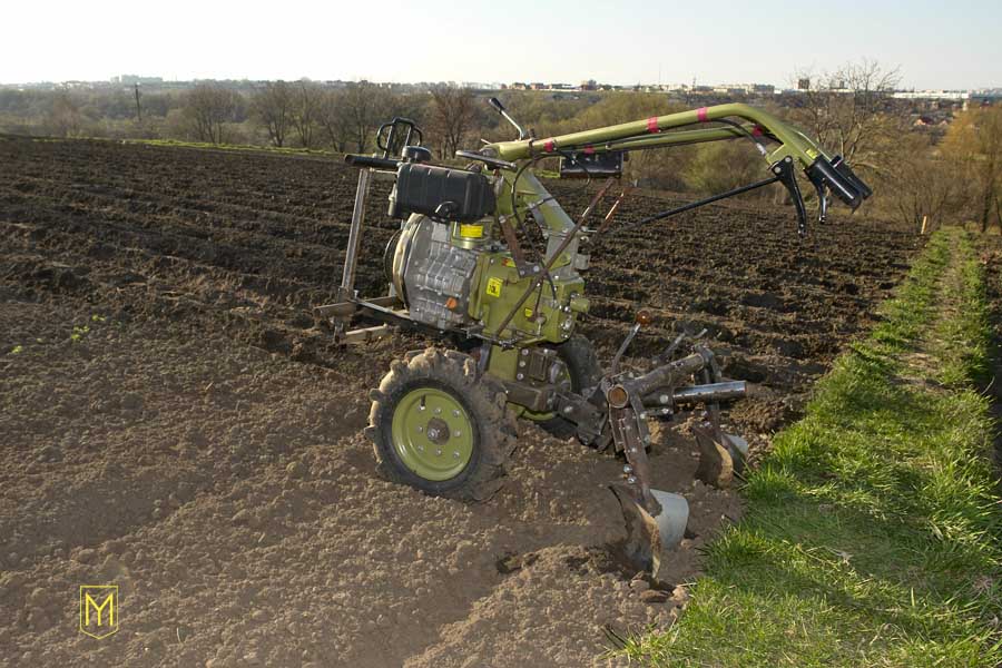

Сделал пробную посадку картошки. См.фото. Технологию не менял, пошёл по прошлогодней схеме посадки. Ширина междурядья 65см, глубина борозд до 10см. Работал с обводной рамкой - "подпружиненная свобода" вокруг шкворня, постоянный доворот МБ на боковом склоне. Работал на резиновых колёсах с разблокираторами на основе зубчатой муфты - проблемы с разворотами у меж исчезли. Линейность нарезания борозд немного хуже чем в прошлом году, возможно нужно глубже предварительно обрабатывать почву - обработки "ёжиками" не достаточно перед посадкой картошки.
Наступил на ту же ошибку, что и в прошлом году - нужно нарезать борозды по склону сверху вниз (посадка рядами вдоль склона). Иначе не равномерно заглубляются маркеры от смещения веса МБ на одну сторону. Нарезал по 4 борозды и старался быстро закрыть, помошник - один. Закрывал ДО в ручном режиме.

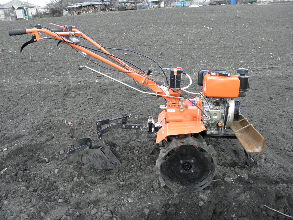

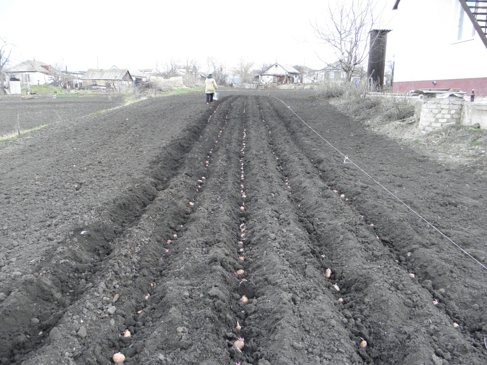

Привет всем! Сегодня посадил картоху(5 соток),убил на это пол дня(со всеми регулировками и подготовками),т.к. из "рабов" были только тёща,ну и супруга минут на 30 выходила,так что приходилось и мне поучаствовать в раскладке картофана,а последние 2 ведра вообще сам досаживал.Т.к. время поджимало,вчера участок под корнеплоды обработал фрезами,а сегодня перед посадкой пробежался боронкой чтоб разбить большие грудки оставшиеся после обработки "по сырому". Спасибо tuger,по вашему совету пустил рало в "свободное плавание",и всё пошло как по маслу!И ведь читал же что люди писали,но как говорится-пока не попробуеш,не поверишь.Рулить стало легче,борозды стали ровнее,единственное сырая почва вносила свои коррективы:окучник глубоко не вогнать(глубина посадки в среднем 7 см),забивается,налипает,ГЗ тоже забиваются...Но удовольствие от проделанной работы есть:) МБ догрузил спереди уголком около 15 кг. Думаю и ДО можно пустить по свободе(когда доделаю его и испытаю)-время покажет. Выкладываю краткий фотоотчёт по посадке картохи:на первом фото рады,из рабов-тёща на горизонте:); на втором-зверь в "доспехах",на третьем-усиленная и переваренная сцепка.Я думаю для первого раза пойдёт,всё же легче чем лопатой,но работать есть над чем:p
