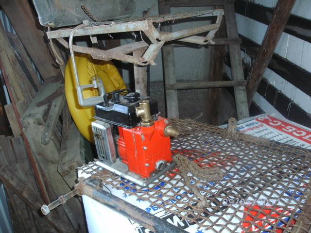

Боцман написал : А привод бензонасоса от чего?
Извините я имел ввиду насос с бензиновым мотором . Щас сфоткаю .

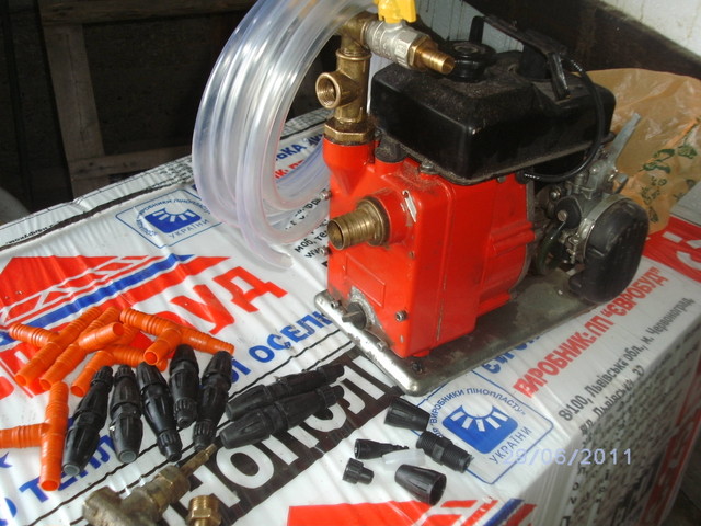

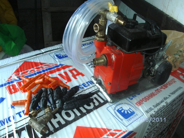

Трудимся на строительстве . А вот это насос с деталями .

Боцман написал : А если поставить насос НШ ,он правда масляный(для масла) шестерёнчатый и давление держит хорошо и в воде работает долго.
Гдето есть какойто для масла но что ним воду качать можно не слыхал . Я заинтересован , что нибудь про этот режым работы раскажыте пожалуста .
ИМХО конечно, но валы на НШ вращаются во втулках и при отсутствии смазки проходят недолго, к тому-же раствор ядохимикатов наверняка является агрессивной жидкостью. Имел опыт перекачивания воды с помощью НШ-10. Подключил напрямую к эл.двигателю, запустился, качает намана, ну я и пошел по своим делам. Подхожу через пол-часика - движок мычит, пластмассовый кожух на движке потек, сам насос горячий. НО! На входе не было фильтра! Так-что х.з. из-за чего подклинило, из-за нагрева или мусора. Эксперимент не повторял.
