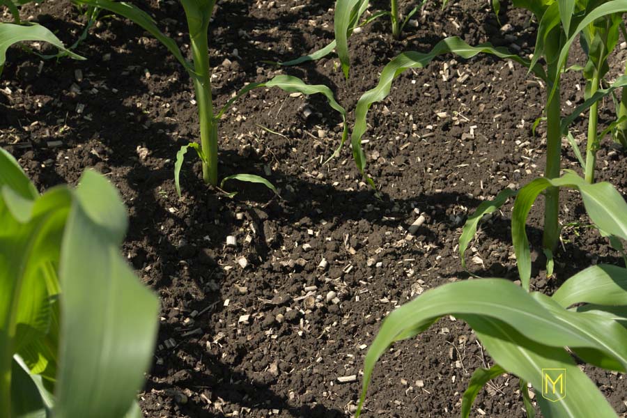

Yura2704
Yura2704
Регистрация: 09.09.2009
Хмельницкий
Сообщений: 3077
02.09.2011 в 11:15:58
piter написал : Мне корни не мешают
Раньше плугом тракторным переворачивали и то по весне собирали корни, а оставшиеся в земле инструменту мешали.
piter написал : да и на 50ти сотках дергать корни ...
По корню делаю два удара лопатой - более удобного инструмента пока не нашёл. Зато оставшийся корень в земле уже не держится кучи. На больших площадях так делать тяжело.
piter написал : Я бы оставил до весны лежать...
До весны не "перегниёт", а весной нету времени с ним бороться и влагу нужно беречь. У меня кукурузная "сичка" до середины лета лежит на поверхности, см. фото:
