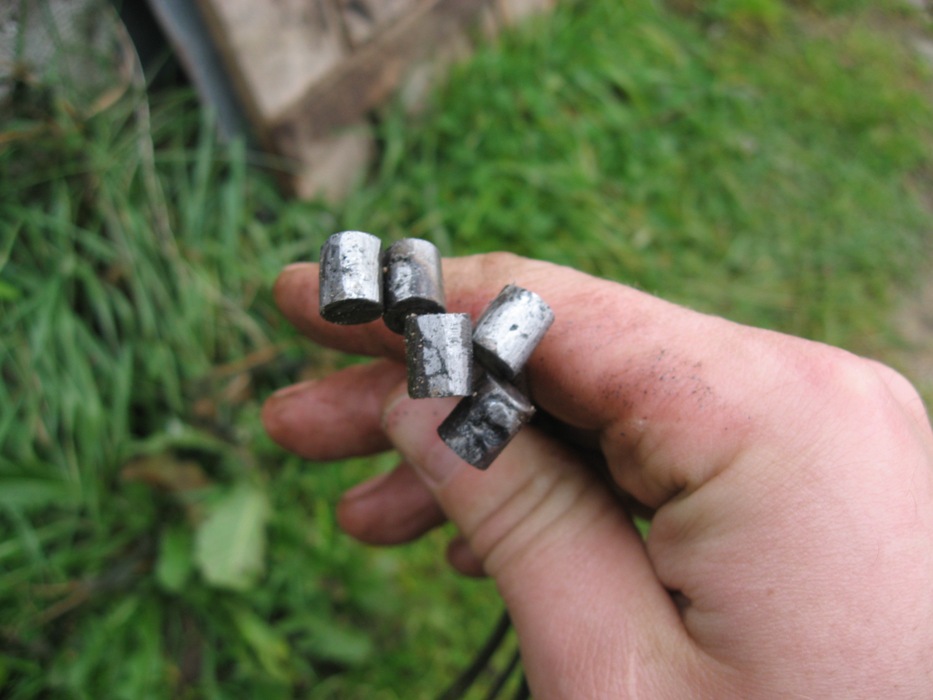

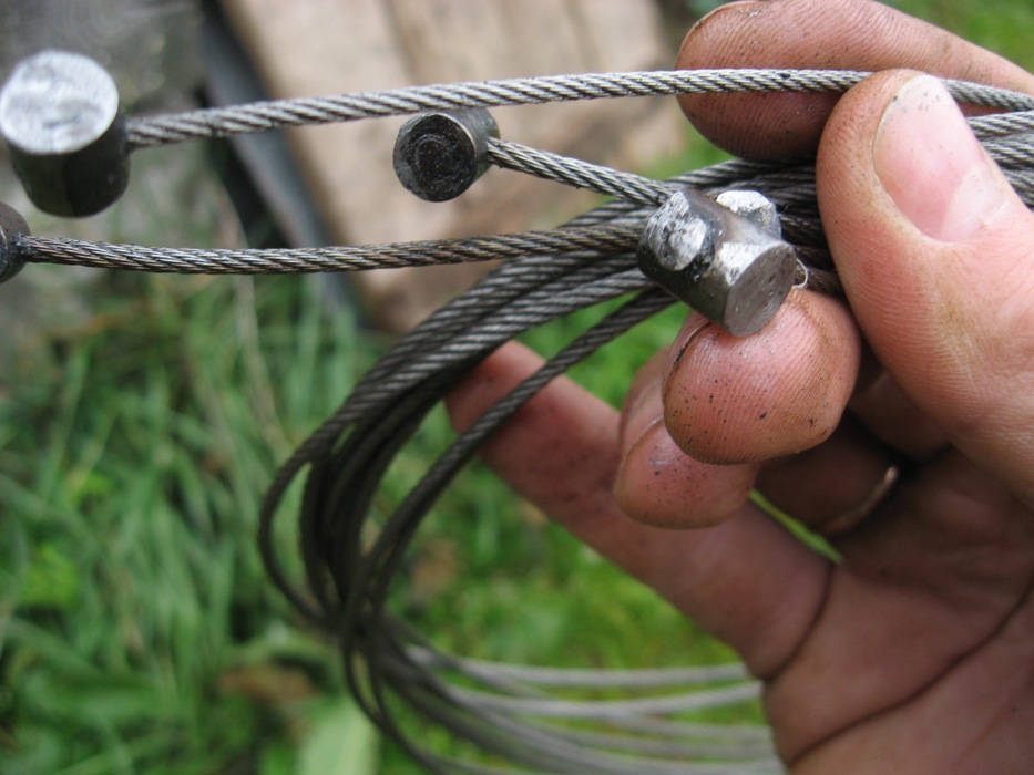

[quote="Splurgeola;2672983"]Добрый вечер. Вчера оборвал тросик сцепления на мото. Подскажыте пожалуста как зафиксировать конец тросика? Я заклепал на конце гайку но думаю чо ето не очень надёжный вариант.[/quoteТоже обрывало тросик.Себе делал так :взял болт подходящего диаметра,нарезал заготовки,просверлил отверстие под тросик,вставил тросик и с обратной стороны прихватил сваркой трос(электрод уони),держит отлично.Перед этим пробовал бачёнок заплескать,трос вырывался.
