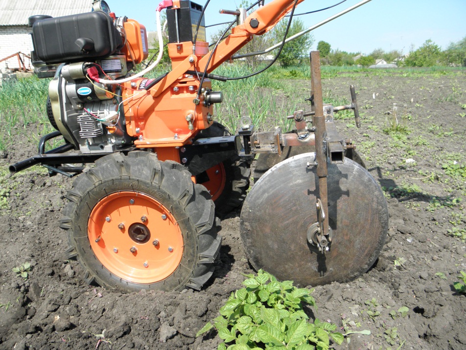

нік написал : У вас ступица саморобна, а заводська не підходе?
Самодельная и заводская подходят, отчёт здесь http://www.mastercity.ru/showthread.php?t=43939&page=124&p=2052053&viewfull=1#post2052053 Только заводские ступицы будут торчать в стороны и в междурядье могут не войти. Здесь сделал металлические http://www.mastercity.ru/showthread.php?t=43939&page=186&p=2503351&viewfull=1#post2503351

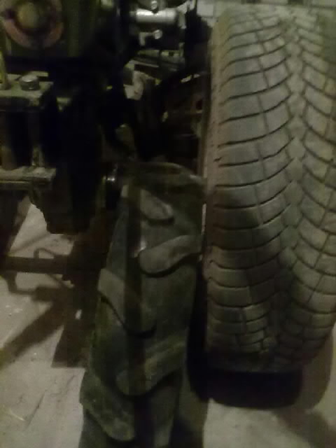

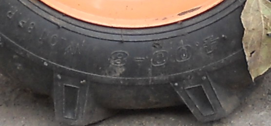

poltavaagro написал : Сегодня пробовал та сделать, Как не старался не получилось Китайцы что-то в конструкции перемудрили и колесо на узком ходу под мотоблоком не помещается милиметров на 6-8 нада или ждать когда шипы сотрутся или понижать давление в шинах. Интересно.
Так у вас наверное размер колёс 4.00-10" , а у Yura2704 4.00-8", у меня тоже 4.00-10"-не влазят
нік
нік
Регистрация: 06.10.2011
Сообщений: 590
05.11.2011 в 21:11:49
SPASATEL написал : Так у вас наверное размер колёс 4.00-10" , а у Yura2704 4.00-8", у меня тоже не влазят.
у меня тоже 4,00-8" все нормально.

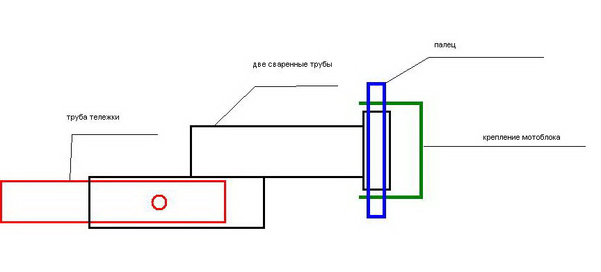

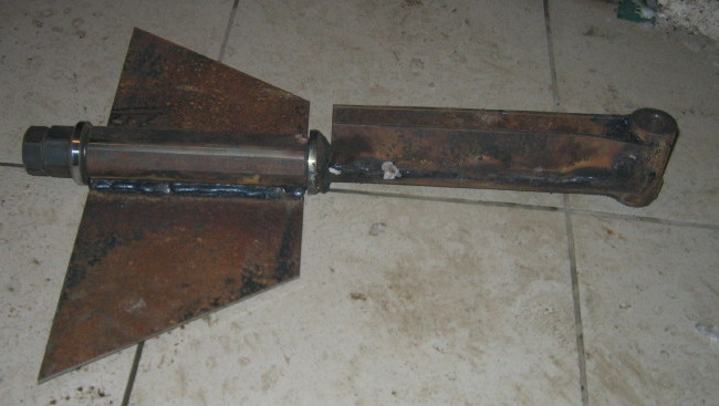

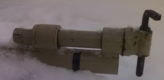

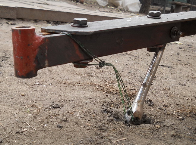

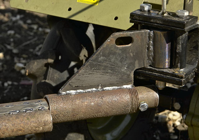

арарат написал : Интерисует механизм соединения адаптера и мотоблока.Если есть фото буду очень благодарен. Заранее огромное спасибо...
У меня вот такой
это неправельная конструкция, должно быть так
но у меня "дышло" не из трубы как на вашем фото а уголок 50\50 и он прекрасно играет

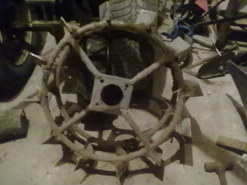

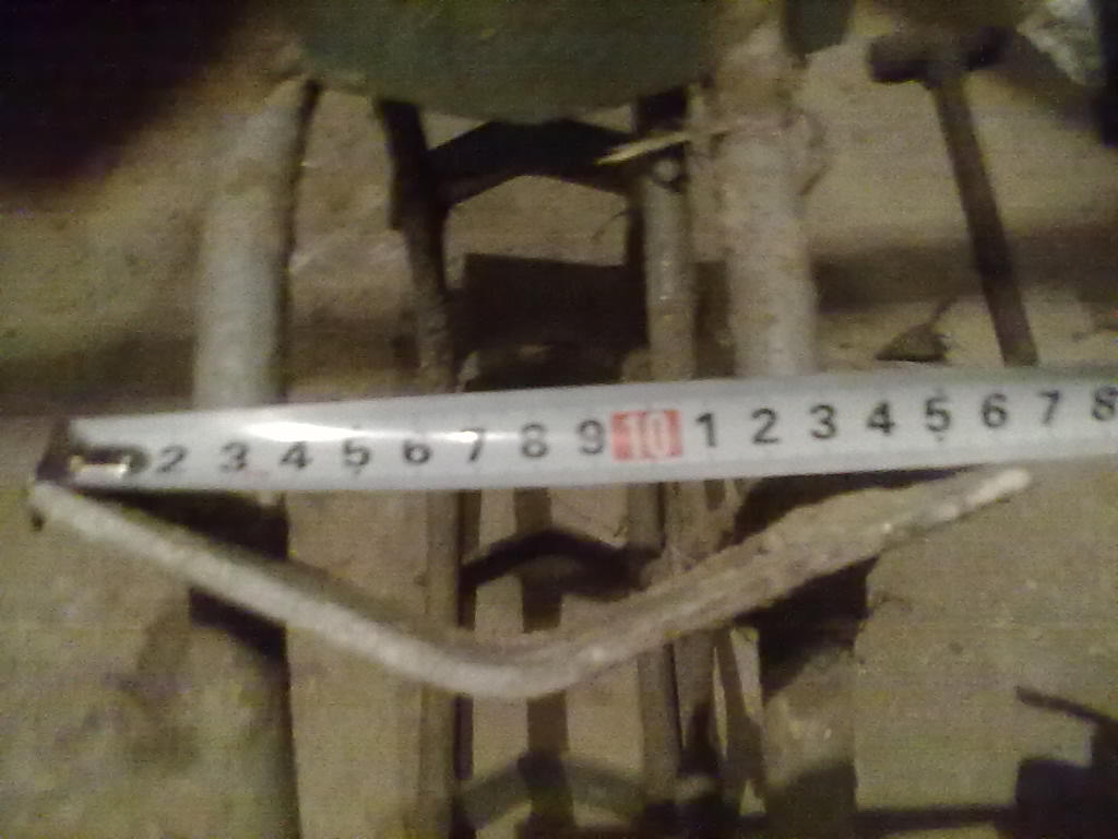

05.11.2011 в 21:21:55

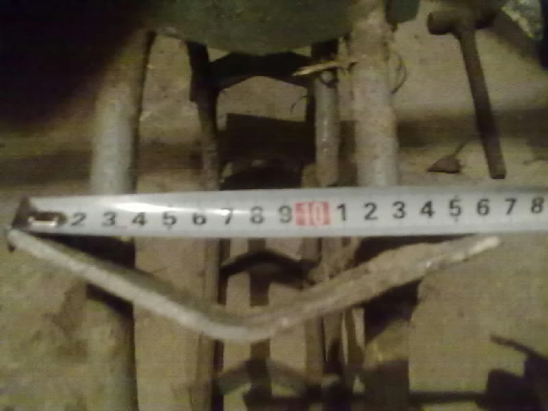

Фотки калес ГЗ самопал;)
нет у меня 4.00-8

Маленький вапрос к poltavaagro, пачему именна так http://www.mastercity.ru/attachment.php?attachmentid=240853&d=1320513183&thumb=1
poltavaagro
poltavaagro
Регистрация: 04.06.2011
Полтава
Сообщений: 254
05.11.2011 в 21:45:39
нік Правильное прицепное должно обеспечить вращение в двух плоскостях вот еще картинки с этого форума полистайте увидите
нік
нік
Сообщений: 590
05.11.2011 в 21:49:14
poltavaagro написал : Правельное працепное должно обеспечить вращение в двух плоскостях вот еще картинки с этого форума полистайте увидите
Если есдить по бездорожжю, то да, а если па ровнай дароге то нет разници :) тем более всегда есть лют на пальце
poltavaagro
poltavaagro
Полтава
Сообщений: 254
05.11.2011 в 21:53:51
нік написал : Если есдить по бездорожжю, то да, а если па ровнай дароге то нет разници
Я уже писал , у меня переезды до полутора км. примерно равные отрезки асфальт-грунтовка с выбоинами-щебень

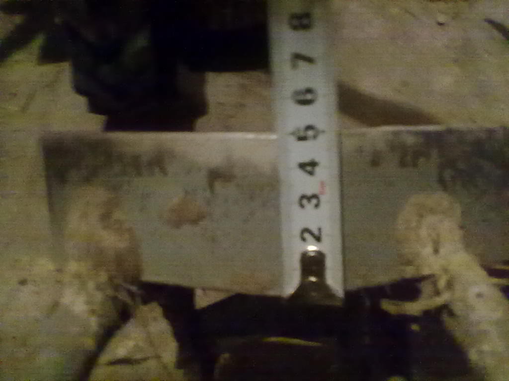

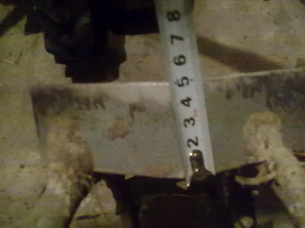

нік написал : Фотки калес ГЗ самопал
Достойно. Качество фоток слабое подскажите толщину металла пластины куда крепятся полуоси
